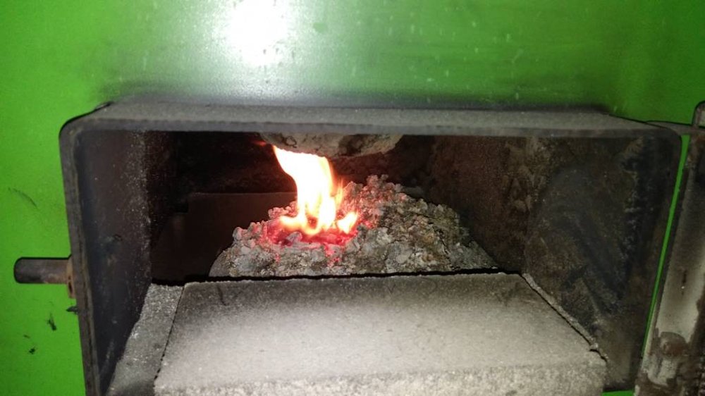

Ja zakupilem latem 2 tony po 749 zeta
Jest 1 duza wada robia sie mega kalafiory
Zeby to mialo sens musi byc to wymieszane z slabym weglem ja mam z brunatnym plus troche pelletu
Pozdrawiamfa794fc4cd44c672a582bd9aeae04f99.jpg013ecbe53dee0c5f2429fd8e86a3f060.jpg3ad8267724585817936d9f1a4f223c1c.jpg

Ciekawe co oni tam mieszają i pieprzą z tym węglem, chyba ze 2lata temu jako że to rusek kupiłem z paletę na próbę i nie miałem problemów ze spalaniem tego węgla jedynie popiół był taki kamienisty jak z taurona i cholernie mokry. Jednak nie suszyłem go tylko worki po 2-3 dni otwarte i do kosza. Teraz trzeba jakieś akrobacje robić żeby to spalić. Ogromny szacunek dla kolegów takich jak mkaczko , za informacje o możliwości w miarę poprawnego spalenia CZ.P
