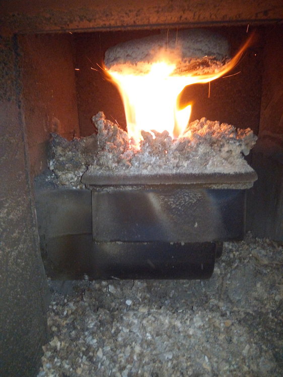

Mieszam z peletem ze słomy (450zł/t) w proporcji 4:1. Zadana 63. 7s/115s/22%. Olałem te kwiatki na palniku. Próbowałem na różne sposoby i kwiatki muszą być.
Jaka srednice ma ten twoj deflektor

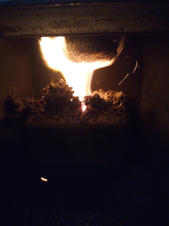

Teraz go nie zmierzę. Palnik to mała Ekoenergia 15kw. Ale jak dostałem piec to wisiał "pod sufitem" :).
Myślę czy nie pokombinowac coś z szamotem, albo jeszcze trochę obniżyć deflektor. Zdjęcie było bez lampy, teraz zamieszczam z lampą
Dziś wsypałem:
pelet słomiany: perła w proporcji 1:2 bo przy 1:4 temperatura podajnika nie przekracza 38stopni. Przy pelecie z karlikiem 1:3 podnosiła się powyżej 85stopni

Kolega uszczelni sobie palnik ... bo halny duje..... a później ze spiekami walczy....
YARO
Rzeczywiście. Ładnie to widać na tym zdjęciu. Dzięki za uwagę. Przy najbliższej okazji to zrobię
