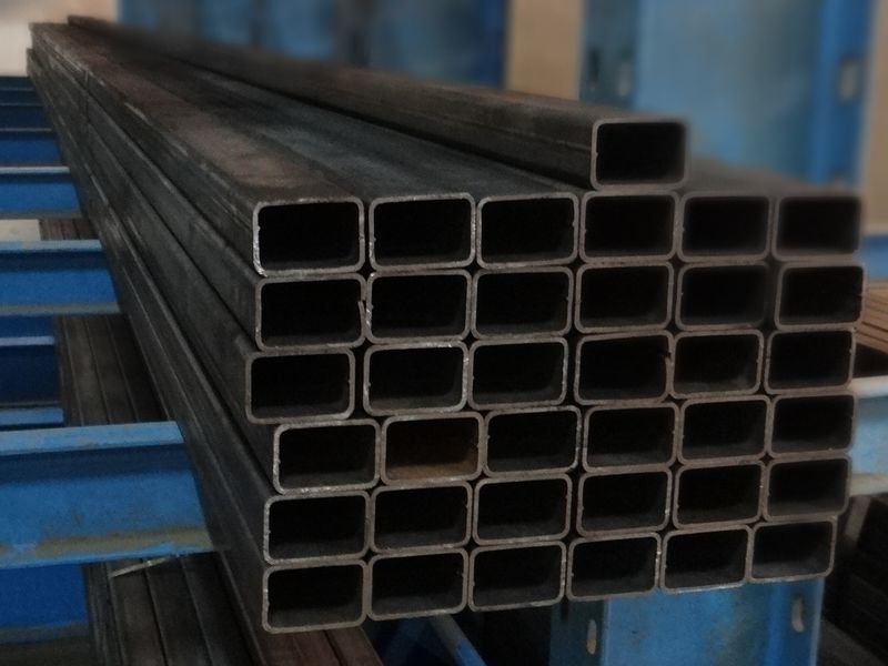

Ja sam spawałem rozdzielacze kupiłem kształtownik i króciaki gwintowane .
Wyszło taniej niż z kształtek .
