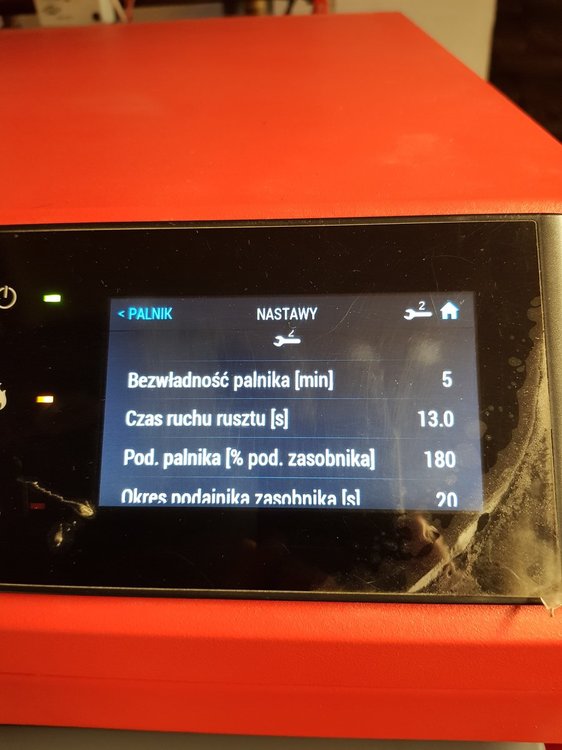

I teraz mam pytanie czy ktos ustawial juz kiedys czas ruchu rusztu ? Jak tak to prosze o odpowiedz czy ja mam dobrze

I teraz mam pytanie czy ktos ustawial juz kiedys czas ruchu rusztu ? Jak tak to prosze o odpowiedz czy ja mam dobrze.
Niewiem czy dobrze się spisuje bo niemam porównania. Tam jest taka gruba blacha z dziurami co chodzi tam i spowrotem i popiół zrzuca
Nie jestem pewny ale chyba mylisz mechaniczne czyszczenie palnika z ruchomym rusztem, wrzuć jakąś fote bo jestem ciekaw jak to wygląda.
Przy zmianie oprogramowania w zeszłym roku wisiałem na telefonie z serwisem i coś tu zmieniałem, ale  niestety nie pamiętam co, przestrzegano mnie że że jak coś przestawię na swoją rękę to kocioł może się nie uruchomić. Mam zasobnik na 10 worków. 15kW
Ruszt w 1/2 jest wciagany wewnątrz palnika w taką szczelinę że wchodzi na styk i zrzuca popiół. Takie ruchy ma też w czasie pracy. Po roku jak czyściłem to centymetrowe perforowane żelastwo to tylko kilka dziurek było zasyfionych więc jakoś to się sprawdza. Nie czyszczę palnika wcale. Dodatkowo powietrze jest na 100% przy takim przesuwaniu przed rozpalaniem.

Mowie o ruchomym ruszcie. Źle to napisałem

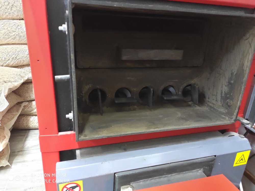

Witam. Posiadam Kocioł Tekla Draco Bio compact 18 KW spalanie średnie w listopadzie 16kg na dobę przy 150m plus  kotłownia z garażem.Garaż jedynie otwartymi drzwiami z kotłowni dogrzewam :-) Ciepła woda dla 4 osób.Myślę że nie jest źle. Założyłem zawirowywacze spalin. Temperatura spalin przy mocy 7 kw była 110 stopni teraz jest 70 także polecam oczywiście jeśli macie komin nowego typu. Czy spalanie spadnie dopiero się dowiemy. Muszę jeszcze założyć regulator ciągu gdyż komin mam pod ekogroszek 200mm i przy wietrznej pogodzie mocno ciągnie :

I jak czyściutko w środku ....paliłeś już w tym kotle :)

Akurat po czyszczeniu był bo trochę go kurcze kisilem na niskiej mocy ale teraz założyłem zawirowywacze i dałem większą moc to pewnie będzie jeszcze czyściej :-) no nie jest zły jedynie sterownik biedny bo mam zwykłego slima a mam dwa obiegi grzewcze no ale jakoś radzę sobie :-)
