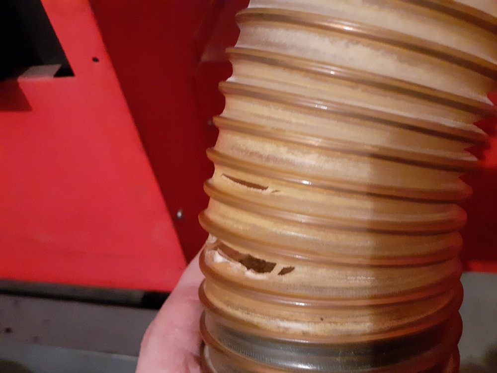

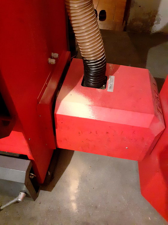

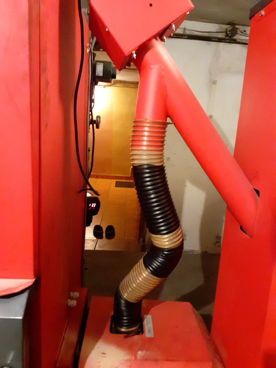

Chyba się wyjaśniło z tym moim przegrzewaniem palnika. Po wczorajszym czyszczeniu palnika inaczej założyłem rurę i gdy dzisiaj przyszedłem do kotłowni, to pełno było pyłu z peletu <ZDJĘCIE 1>.

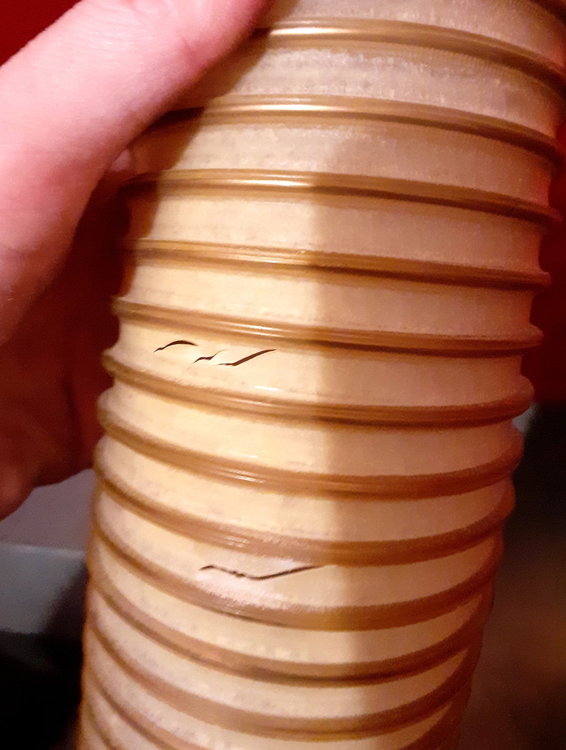

Wiadomo więc było, że gdzieś jest nieszczelność. No i znalazłem - na rurze doprowadzającej pelet z zasobnika do palnika. Już wcześniej ją kleiłem, bo na dole przy palniku była stopiona, ale nie przyjrzałem się jej dokładniej, bo wyżej (mniej więcej w połowie jej wysokości) też są dziury <ZDJĘCIE 2>.
No chyba, że wcześniej ich nie było... Teraz do tego nie dojdę ale obstawiam, że te dziury były wcześniej, bo wyglądają na mechaniczne, jakby zgremniała ta rura ze starości. Natomiast te, które zaklejałem wcześniej, były inne - ewidentnie z ciepła stopniało. Czyli prawdopodobnie z powodu tych dziur w połowie wysokości, zrobiła się cofka, przegrzał się palnik i z tego ciepła zrobiły się te dziury na dole.
Zakleiłem to póki co szkotem <ZDJĘCIE 3>, ale zamówię nową rurę.

Dla porównania, jak wyglądały dziury na dole. Nie pęknięcia mechaniczne, tylko ewidentnie stopione z ciepła:

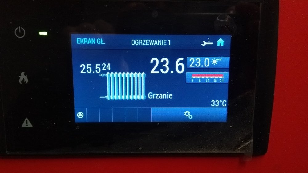

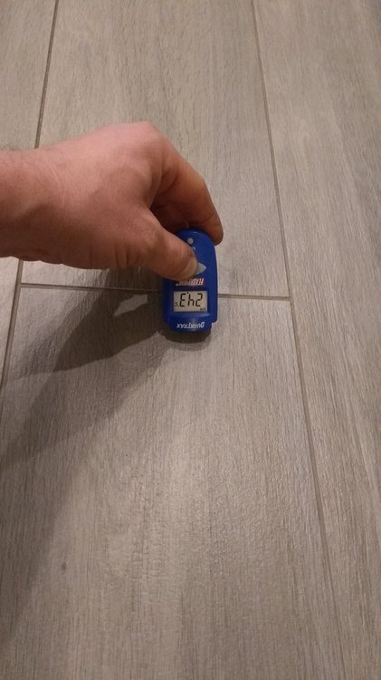

Żebyś to bardziej zrozumiał to ci to spróbuje wytłumaczyć na moim przykładzie, w instalacji mam zawór 3D sterowany siłownikiem spięty ze sterownikiem Touch. Ustawione mam powiedzmy 23C na Vide room z histereza 0.1C plus stała pompa, w tym momencie sterownik miesza mi na zaworze 3D wodę i puszcza na CO powiedzmy 25-26C i tak praktycznie cały czas z wyjątkiem kiedy np świeci słońce i temp. w domu przebija zadana na Vide room, wtedy sterownik wpuszcza zimniejszą wodę przez zawór 3D o 1C lub kilka żeby zbić temperaturę w domu do tych zadanych 23C na Vide room ot i to cała filozofia sterowania zaworu 3D z siłownikiem.
Tak to wygląda u mnie.
Matrix a ile masz ustawioną minimalną temperaturą na CO? Ma sens, żeby ci puszczał na podłogę wodę o temperaturze 24 stopni?
Chodzi ci o minimalną temperaturę CO pomp? mam ustawiona na 24C.
I jak idzie ci te 24 stopnie, to czujesz coś w ogóle po stopach?
W zasadzie to przy tych temperaturach na zewnątrz to normalna temp. wody wpuszczana w podłogę, gdybym wpuszczał więcej to bym miał jak Gregory 27C w domu a tego nie chcę.
Ile lat ta rura wytrzymała? - pytam, gdyż w tym roku po 9 latach też musiałem wymienić rurę, , ale u mnie ze starości się rozsypała.
No właśnie mało. Piec mam od września 2016, czyli wytrzymała 3 lata i 3 miesiące.

No u mnie jeszcze jest przed rurą plastikową kawałek rury stalowej  + zabezpieczenie termiczne - czyli nic nie przypiekę

@Ozi80 ta rura jest do wymiany i to jak najszybciej. Ona pod wpływem ognia się szybko topi, co zapobiega ewentualnemu zapalaniu się pelletu w rurze podającej z zasobnika. Teraz ta izolacja stwarza jedynie zagrożenie.

Ozi,  na początku każdy właśnie obstawiał lewe powietrze i teraz się wyjaśniło że to jednak była przyczyna. Z drugiej strony rura mogła się zwyczajnie "wytrzeć" od spadającego pelletu. Ja mam już na liczniku ponad 13ton. I weź to przesyp przez taką rurkę. Moja jest jeszcze ok,  ale z każdą chwilą jest coraz cieńsza w pewnych miejscach.
Moja rura rocznik 2014 wygląda jak nowa, zużycie mechaniczne jednak będzie zależało jak często jest zdejmowana i zakładana z powrotem, ja swojej nie ściągałem od pięciu lat. Tylko w pierwszym sezonie zaglądałem do środka palnika z ciekawości, teraz nie mam po co ją demontować Tekla Draco Bio ma palnik z boku więc za bardzo się nią nie narywa. Ton też za wiele nią nie przeleciało 5 X 3 to daje 15t.

Twój palnik to już na zdjęciu widać że to przemyślana konstrukcja, bez porównania z naszymi. W ogóle nie ma ślimaka w palniku i bardzo rozsądnie, pelet spada grawitacyjnie i nie ma szans zapalić się w korze ślimaka.
Praktycznie niezmieniona od 1974 roku
To samo miałem pisać, u nas ten drugi ślimak potrzebny jak umarłemu kadzidło. hałasuję najbardziej z całego pieca, a mogłaby to załatwić grawitacja.
Ozi wymień rurę. patrze, że na allegro są po 25zł, nie ma co się męczyć ;)

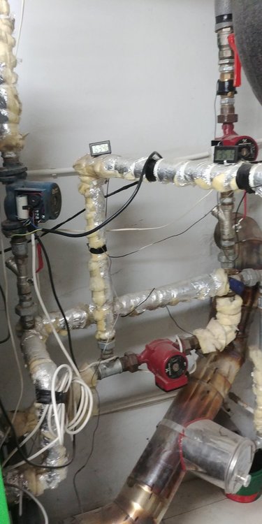

Dokladnie mam trzy pompy. Poprzednia pompa CO była założona za zaworem 4D co skutkowało, że powrót był zimy,wiec po czasie dołożyłem pompę na powrocie z zaworu 4d i podłączyłem ją jako pompę CO. Ta co była nad zaworem zostawiłem ją, bo mi w niczym nie przeszkadzała. Obecna pompa na powrocie jest podłączona do sterownika kotla, a tam ustawiłem ją jako " stała praca" i pracuje cały czas. Nie wyłączy się, gdyż start pomp ustawiłem celowo na 40st i dlatego pracuje non stop. Kocioł ponownie uruchamia się gdy temp kotła spadnie do 46st. ( histereza kotla na 20st) Zadaną kotla ustawiłem na 66 st, ale wygaszanie następuje przy 71 st i podbija jeszcze temp o jakieś 2 stopnie. Palnik tak ustawiłem, że ma zacząć pracę od  mocy 70% i tak pracuje przez cały cykl ponownego dogrzewania.Pompę nad zaworem i pompę od CWU podłączyłem prosto pod 230V ( pracują cały czas)
Zawór 4d ustawiony na 3...
Niestety, ale nie mając pompy nad zaworem 4d nie da się tego osiągnąć, bo już próbowałem. Sama pompa na powrocie 4d przy domkniętym zaworze na "3" nie jest wstanie wepchnac gorąca wodę w instalacje, tylko mieli na krótkim obiegu.
Jak się odpala ponownie kocioł, to dogrzewa i dom i CWU. CWU nigdy nie będzie miala temp 70 st, gdyż palnik szybciej się wygasi, natomiast gdy kocioł się już wygasi, to część gorącej wody idzie w instalacje, a że temp kotła jest wysoka, to dogrzewa CWU. Dzięki temu kocioł nie odpala się co 20 min jak u niektórych przy stałej pompie z powodu majej pojemności wody w kotle.
Jak były temp w nocy - 5, a w dzień ok 3 st, to na grzejniki szła temp max 38 st i powoli malała do ok 32.5 st  i następowalo rozpalanie palnika. W chacie temp ok 22.8 do 23 st.
Myślę, że masz za bardzo powyginaną tą rurę .......w miejscach zgięć jest bardziej narażona na uszkodzenia od spadającego peletu .....nie lepiej ją skrócić i zrobić w miarę prosty odcinek ? Zapas widzę jest
