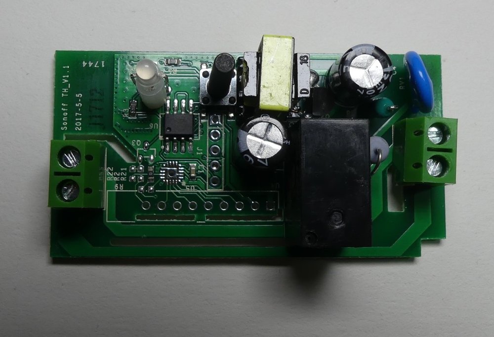

Te wyjście z potencjałem 230V można bez problemu przerobić na stykowe i np. w Touchu dawać lub odbierać zgodę na pracę zdalnie, czyli włączać i wyłączać kocioł.

@Ozi80 W dużym skrócie: Sonoff?  to taki prymitywny videnet ;) zdalny przekaźnik, przez internet możesz włączyć coś... co ma zasilanie 230v np. światło, pompę itp.
Dopiero jak wgrasz do niego Suplę (oprogramowanie alternatywne) zyskuje nowe możliwości np podłączenie czujnika temperatury DS18B20
Są różne Sonoffy o różnych możliwościach np 4-ro kanałowe.

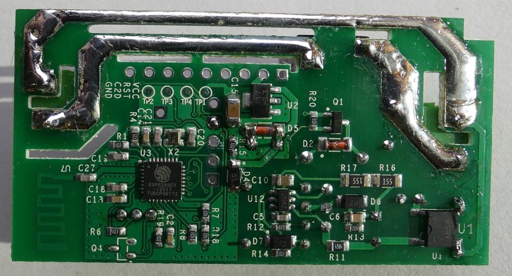

Przerabianie sonoff, szczególnie tego nowego to się można zdziwić, bo tam 230 idzie po płytce i kablami ;)
Lepiej dodać przekaźnik za 2zł. Albo moduł jakiś inny.
To jeszcze lepiej nie trzeba ciąć ścieżek, ale fakt żeby nie kombinować wystarczy przekaźnik.
Trzeba trzeba, bo idzie "górą i dołem" ;)

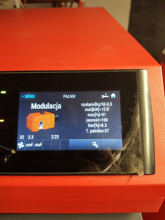

U mnie to wygląda tak i bardziej temp palnika się nie dźwiga.
