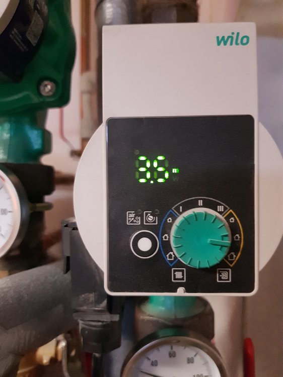

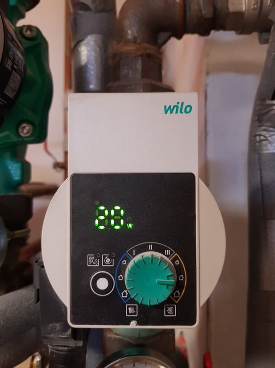

Pompy sobie mogę ustawić na 3 rodzaje. Na biegi 1 2 3 lub na metry od 0.1 do 6.0 zależnie jak ustawie to więcej watt idzie lub na kaloryfery ale tego nie próbowałem
czujnik mi nie wyłącza pomp bo niewiem jak dokladnke to ustawic i boje sie ze mi jeszcze bardziej skoczy spalanie. Może to brzmi dla Was śmieszne ale nie znam się na tym i uczony z nieba nie spadlem a gdybym wiedział by mnie tu nie było
Spalanie jedynie co to może tylko ci spać bo teraz grzejesz w domu i musisz ostro wietrzyć bo nie wierzę że przy 27 stopniach nie jest ci za gorąco w domu. To jest strata energii która kocioł wytwarza i leci do atmosfery. Ja mam ustawione na 22 stopnie i to tylko dlatego że mojej żonie wietrzenie zimno :-) pompa od podłogi daj na 1 i ustaw żeby była jak najmniejsza temperatura za zaworem 3 drogowym idącym na podłogę. Jeśli to dalej nic nie pomoże w obniżeniu temperatury w domu musisz zmienić w sterowniku tak alby pompa nie chodziła cały czas tylko wyłączyła się po osiągnięciu np 22 stopni w domu i włączyła przy 21.8 wtedy na pewno nie będziesz spalal tyle kilo. Masz też grzejniki? Głowice na ile masz ustawione?
Gregory2203, to jakaś ciekawa historia. Masz w domu 27 stopni, nic z tym nie robisz i narzekasz na zbyt duże spalanie? No chyba, że coś próbowałeś i się nie da, to sory. Jako, że nie chce mi się przeszukiwać starych wpisów, to napisz nam tu proszę jeszcze raz jaką masz instalację (podłogów plus grzejniki na jednym obwodzie?) i dlaczego nie zmniejszysz temperatury zadanej na CO.
Mam 4 grzejniki w piwnicy. Parter i piętro podlogowka. Na podlogowke mam 2 zawory 3d 1.na parter drugi piętro  a na kaloryfery 1 4d.na kaloryfery mam puszczone 40C a na podlogowke 30C bo nie idzie mniej zawory 3d mniej nie puszczają. Mam 2 obwody grzewcze co wychodzą z pieca 1 kaloryfer 2. Podloga

Pytanie do tych co znają się na instalacji. Czy to normalne że 3d nie puszcza mniej niż 30 stopni? Nie jest to błąd instalatora, że coś takiego zamontował do podłogówki? Przecież, jeśli dobrze pamiętam, to ludzie na tym forum pisali, że mają zadaną na podłogę nawet np. 26 stopni...
Owszem może zamontować czujnik CO i włączać ogrzewanie podłogi dopiero, gdy w domu zrobi się zimno, ale dla długo wygrzewającej się i długo wychładzającej się podłogówki ekonomiczniej jest mieć stale włączoną pompę. No ale nie z temperaturą 30 stopni.
Bede schodzil systematycznie z temp na dół z czujnikiem żeby wyłączal pompy zobacze jakie beda efekty. Teraz dałem 26C i histeryze 0.2C zobaczę co będzie. A zawor 3d zaczyna się od 30C mniej nie mogę dac bo niewiem co będzie tzn poniżej tej skali
Czyli że masz czujnik pokojowy i na nim masz ustawioną zadaną 27 stopni?
W sumie mam tam ustawione 30 ale więcej się nie nagrzewa bo zawory trzymają a zrobiłem to dlatego żeby pompy się nie wyłączaly
Ale na czym masz ustawione 30? Na CO, czy na temperaturze pokojowej?
Ozi,  on na podłogę ma zawory coś jakby termostatyczne na których ustawiasz temp wody na podłogę  od 30-50 i to mu strasznie grzeje.  Ja mam zwykły 3D z siłownikiem i mogę temp wody dowolnie ustawiać w menu CO.
No ale jakby miał czujnik pokojowy, to sterownik dostałby sygnał, że temperatura w domu osiągnięta i w ogóle by wtedy nie grzał.
Inna rzecz, to po co ma takie zawory?
Ja też mam zwykły zawór mieszający ale mogę zjechać do 26. Jeśli ustawi pompę na najniższym biegu to temperatura też powinna spać. No ale zawór moim zdaniem do wymiany.
Jeśli nie chcesz żeby pompy się wyłączyły ustaw w sterowniku stała pompa i ona się nie wyłączy mimo osiągnięcia temperatury w domu. Ale dalej piec będzie palił dużo bo będziesz przegrzewał dom. A na tych kaloryferach masz głowice?
Kolega Gregory nie chce słuchać co się do niego mówi, nie chce sobie dać pomóc. A wystarczyło by wywalić zawory 3d termostatyczne założyć 3d z siłownikiem np Herz-a ( ja mam taki). Potem jak człowiek zejść z temperaturą w domu do np 22C i cieszyć się spalaniem o 10 kg mniej na dobę, ale nie lepiej żalić się na forum.
