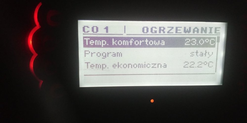

  1. Tak powinno być ale wczoraj przypadkiem jak byłem w kotłowni zauważyłem że piec się wygasza co prawda w domu przekroczył 23 stopnie ale temperatura na piecu była dopiero 59 stopni a ma zadaną 70 stopni.choć szedł dopiero od dwóch godzin a ma ustawioną cztery godz max tyle można w estymie to się wygasza być może przez szybko rosnący temperature na zewnątrz wyszło słońce i z minus 6 wzrosła do plus 2 nie wiem wcześniej takiego działania pieca nie zauważyłem czasem zaskakuje działanie tego pieca ale jak czytam to uczestnicy tego forum mają o wiele większe problemy cały czas odkąd mam ten piec jestem opserwatorem co pomogło mi zrozumieć z grubsza działanie pieca i jego sterowników więc jestem wdzieczny wszystkim tym co poświęcają swój czas u cierpliwie tłumaczą a nie zawsze jest to takie proste zwłaszcza jak ktoś nie ma styczności na co dzień z hydrauliką czy też takimi sterownikami ale jak się zrozimie zasadę działania to już jest od razu inna gadka
  2. U mnie.choć mam stare oprogramowanie to też tak jest że piec nie dojdzie do temperatury zadanej jak czujnik pokojowy już wskaże że jest temperatura w pokoju osiągnięta czyli ta kwestia nie jest poprawiona w nowym oprogramowaniu

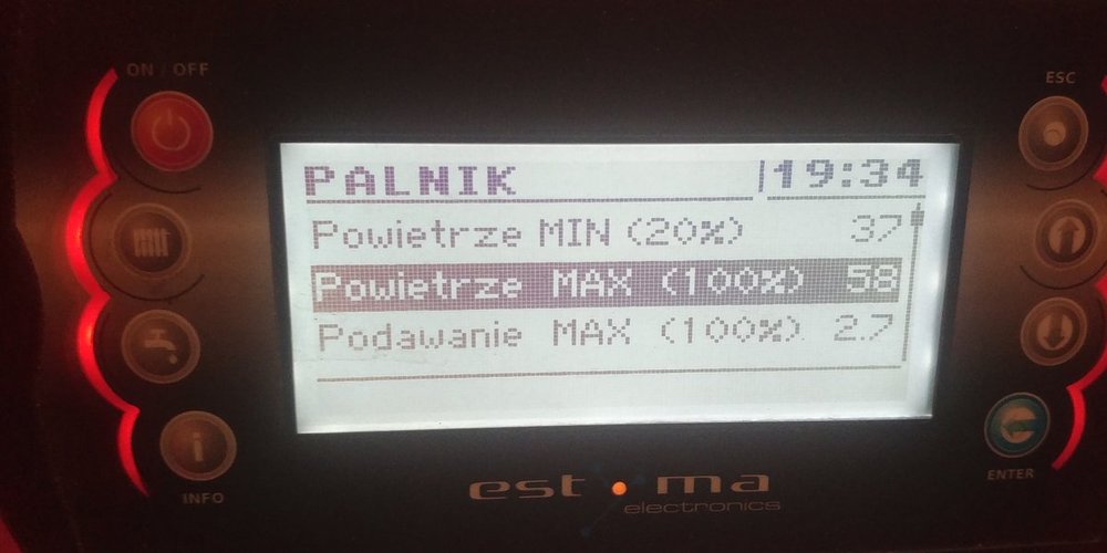

  3. Hubertmm Mam taki sam piec jak ty 18kw tylko ze starym oprogramowaniem mój dom ma 143m2 plus ogrzewany garaż 16m2 i mam tylko grzejniki.przez tydzień spalam 9-10 worków po 20 kg taki zwykły bez certyfikatu nawet.nie wiem ile ma kalorii w ważenie pelletu się nie bawię szkoda czasu to nie laboratorium tylko patrzę jak.mi się spala pellet i żeby moc nie była ani za duża ani za mała z tego co widziałem to masz za duży nadmuch i wypycha ci ciepło do komina zanim odda go w wymienniku masz zawirowacze dobra rzecz zmniejsza szybkość przepływu spalin w wymienniku co za tym idzie lepiej oddaje to ciepło za duży nadmuch to też wychładza palnik i zarzuca ci niedopalony pellet do popielnika przez co kopci i się bedzie smolić piec a nastawy.mam takie
