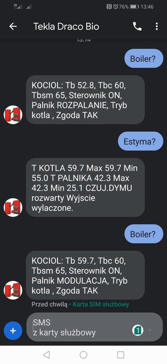

Ja oprócz videnet-a mam jeszcze videgsm-a gdyby miały się spełnić czarny scenariusz końca serwera.
Dla mnie videgsm-a jest nawet bardziej przydatny bo alarmy wysyła mi SMS-em bo nie zawsze mam internet włączony. Można oczywiście zdalnie włączyć i wyłączyć zmienić tryb pracy, temperaturę zadaną pokoju itp.
Poniżej zrzut przykładowych zapytań :boiler? odpowiedź temp kotła status itp i drugie zapytanie :estyma? odpowiedź z niezależnych od kotła czujników temp kotła i palnika oraz status czujnika zadymienia, dzięki aku dostępne nawet bez prądu. Dodatkowo otrzymuje SMS-y o zaniku oraz powrocie zasilania 230v, dzięki temu mam większą kontrolę nad Teklą.
