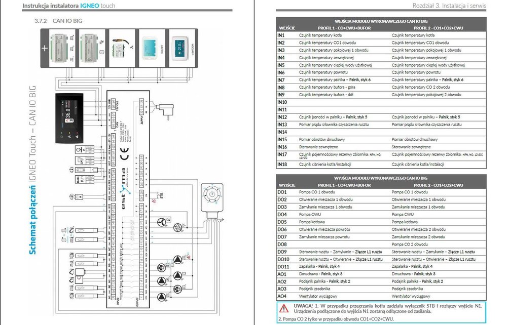

Spoko... pasuje, ja mam wymieniony sam wyświetlacz i wszystkie funkcje Toucha działają jak najbardziej.
Gwoli wyjaśnienia sterownik czyli mózg siedzi w wyświetlaczu.
Moduł który znajduje się w środku kotła to tylko moduł wykonawczy i w starej wersji to jest moduł IO, skrót od IN, OUT , czyli w nim są tylko wejścia i wyjścia. Mózg znajduje się w wyświetlaczu dlatego jak zmieniacie oprogramowanie w Slimie to wysyłacie wyświetlacz a nie moduł IO. W nowych kotłach Tekli które na starcie wychodzą z Touchem jest montowany moduł BIG IO i to w nim dopiero mamy dwa obiegi grzewcze.

Wreszcie ktoś to wytłumaczył. Już teraz wiem, o co chodzi :) Dzięki.
Pytanie dodatkowe: czy moduł BIG IO może współpracować z wyświetlaczem Igneo Slim?
Wejścia i wyjścia którymi zarządza Slim zapewne TAK ale czy oprogramowanie Slima które pisane było dużo wcześniej i nie przewidywało jeszcze modułu BIG IO jest w pełni kompatybilne, pewności nie mam. Np. w kotłach Kostrzewy tych starszych był problem z kompatybilnością starego IO z Touchem.

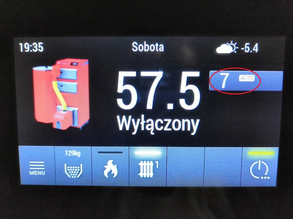

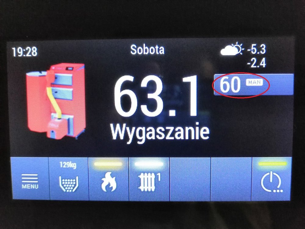

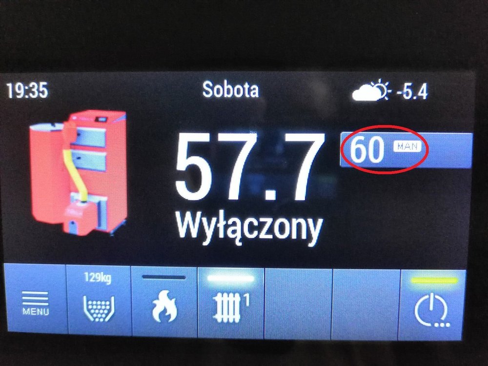

W dniu 16.01.2019 o 16:53, Tekleciak napisał:
Czy mogłbyś podac swoje ustawienia i czy korzystasz z programu czasowego .Do takiego spalania dąże ponieważ mam podobny metraż ogrzewania podłogowego.
Wszystko ustawione bez czasówki czyli program stały.Temperatura zadana 65 a od tygodnia podniesiona do 68.
Odnośnik do komentarza
Udostępnij na innych stronach
W dniu 17.01.2019 o 15:01, Ozi80 napisał:
ja pisałem o zadanej na CO. Ona bez względu na tryb kotła, po osiągnięciu zadanej w pokoju zmieni się na 7 stopni.
Nie masz racji, zrobiłem sobie robotę i cały dzień idzie w manualu, poniżej foto po osiągnięciu temperatury pokojowej, wyświetla zadaną CO np.60*, potem przełączyłem na  AUTO i wyświetla 7*
Tylko na AUTO mamy tryb przeciwzamrożeniowy, w manualu jest zbędny bo przecież pilnuje zadanej kotła.
A to co zaznaczyłeś czerwoną elipsą, to temperatura zadana na CO, czy temperatura zadana kotła?
