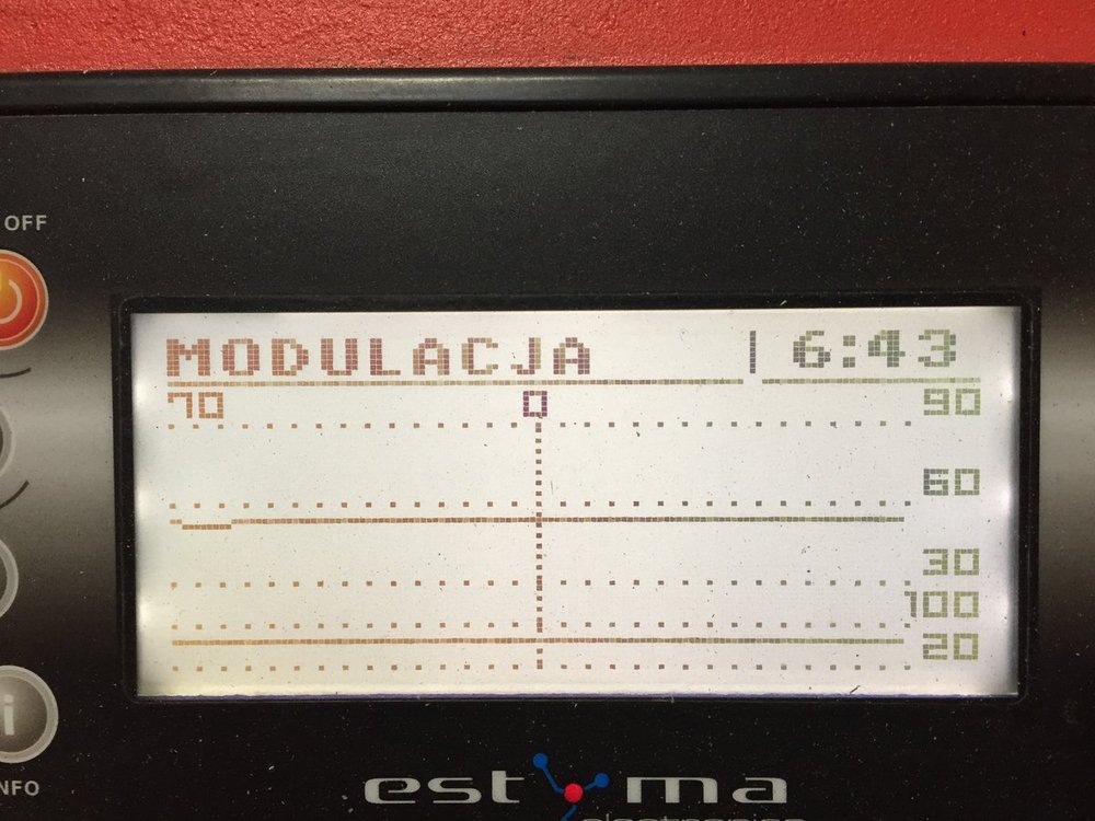

Udało mi sie osiągnąć coś takiego na palniku. Gdy mam zadana kotła 60st, temp. teraz piec trzyma na 55st i z paleniem 1,1kg/h. Takie same zjawisko udało mi sie osiągnąć przy zadanej kotła 65st, gdzie trzymało na piecu 60st , ale spalanie dobowe było 34kg, tą jedną zmianą zszedłem o 8kg, może w tym jest jakaś głębsza logika?

Logika bardzo prosta. Mniejsza temperatura spalin i mniejsze straty. U siebie zszedłem z temp. spalin dla mocy minimalna 80 st.C moc max 105 st.C , praca skokowa. Temp zadana kotła 55.  spalanie w styczniu od 12- 14 kg na dobę
