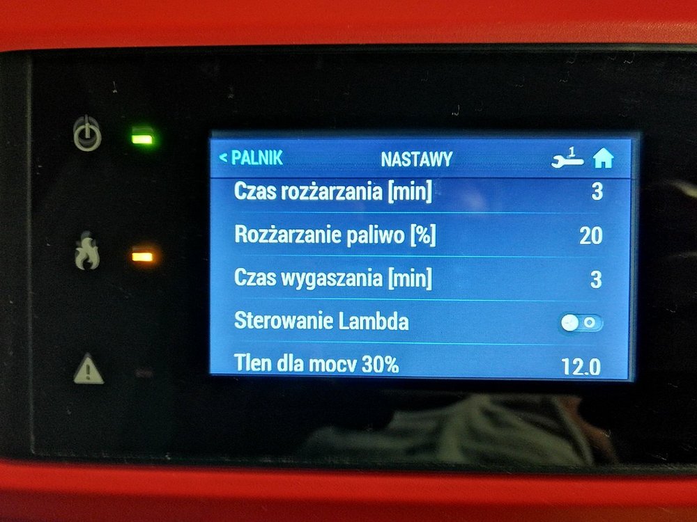

Koledzy próbowałem coś po zmieniać ale nic mi z tego nie wyszło praktycznie zawsze przy mniejszych temperaturach piec miał problem się dogrzac..i dalej pali jak palił może pelet zmienić aktualnie mam olczyk..dajcie jakieś rady a może ktoś ma taki kocioł i podeślę swoje ustawienia..dzieka
tu są wszystkie dane ustawień
Witam,
mam pytanie, ponieważ nie mogę uporać sie z jednym problemem.
Zacznę może od pieca i jego głównych ustawionych parametrów:
Draco Bio Compact, temp zadana kotła - 60 st.
zamontowany czujnik pokojowy ctp-02 z ustawionymi temperaturami: komfortowa 22 i ekonomiczna 19
Krzywe grzewcze: dla -20 - 40 st, dla 0 - 38 st, dla +10 - 30 st.
Tryb pracy - pogodowy,
min temp pomp dla CO - 20 st (zalecone przez serwisanta)
podawanie 2.2 i to w sumie mam od samego początku
Piec nie dogrzewa się do zadanej temperatury 60 st. Zastanawiam sie co może być powodem? Ostatnio obniżyłem krzywe o jeden stopień i na dwa dni pomogło, ładnie osiągał temperaturę zadaną w pokoju i zadaną kotła, teraz znów telepie się z dobiciem temperatury w pokoju (przez co ciągle puszcza bardzo ciepłą wodę w układ) a piec max 45 stopni, wydłużyłem max czas pracy do 3 godzin (były 2). Może ktoś miał podobny problem i sobie z nim poradził?
Pozdro

To compact 12, czy 18? Jak nie dogrzewa do zadanej to ewidentnie za małe podawanie
14 minut temu, mrekzo napisał:
Mam rozumieć, że kocioł spala ci 10kg na dobe? Zakręciłeś ogrzewanie? Czy masz kawalerkę?
Kocioł spala ok 20 kg na dobę temp. W domu 21stopni.
Zadałem pytanie i otrzymałem pytanie?
Przecież dostałeś odpowiedź że za małe podawanie
12 kw. Czyli zwiększyć podawanie. A interwal?, mam 18 sek.
Czy do tego zwiększyć ilość tlenu?
