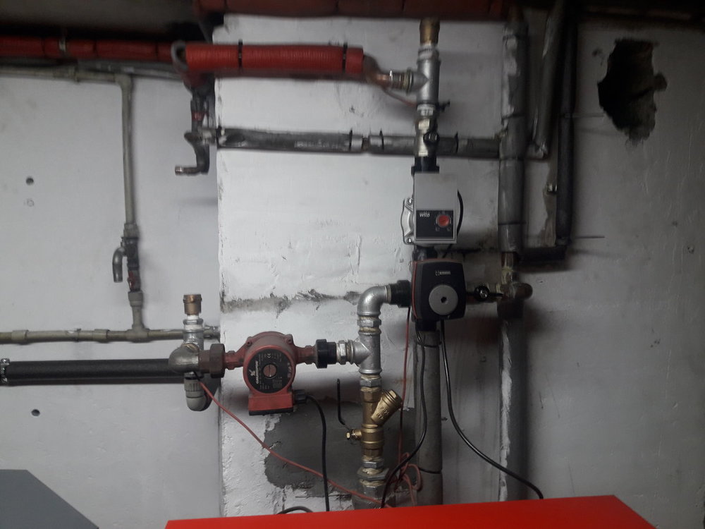

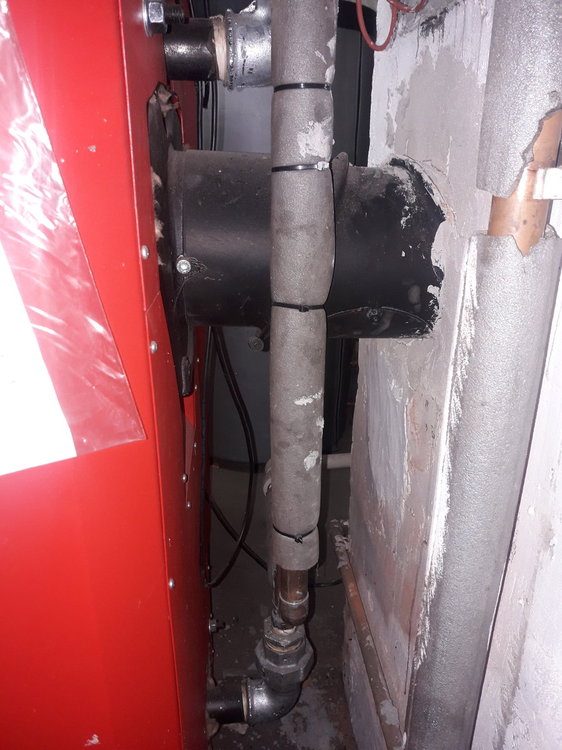

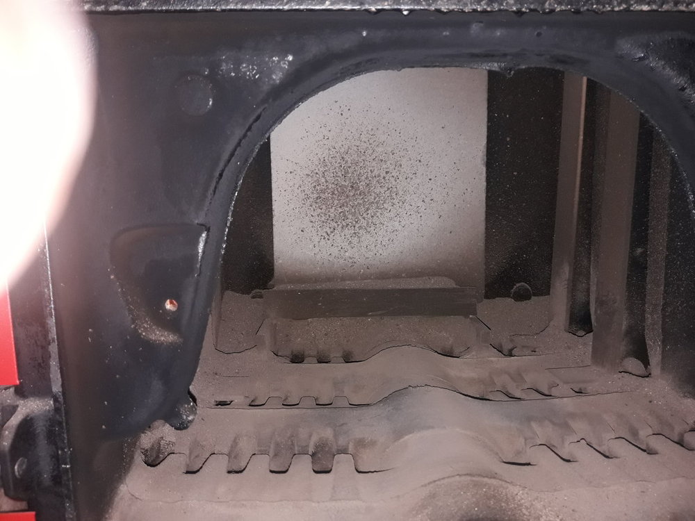

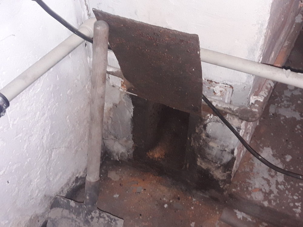

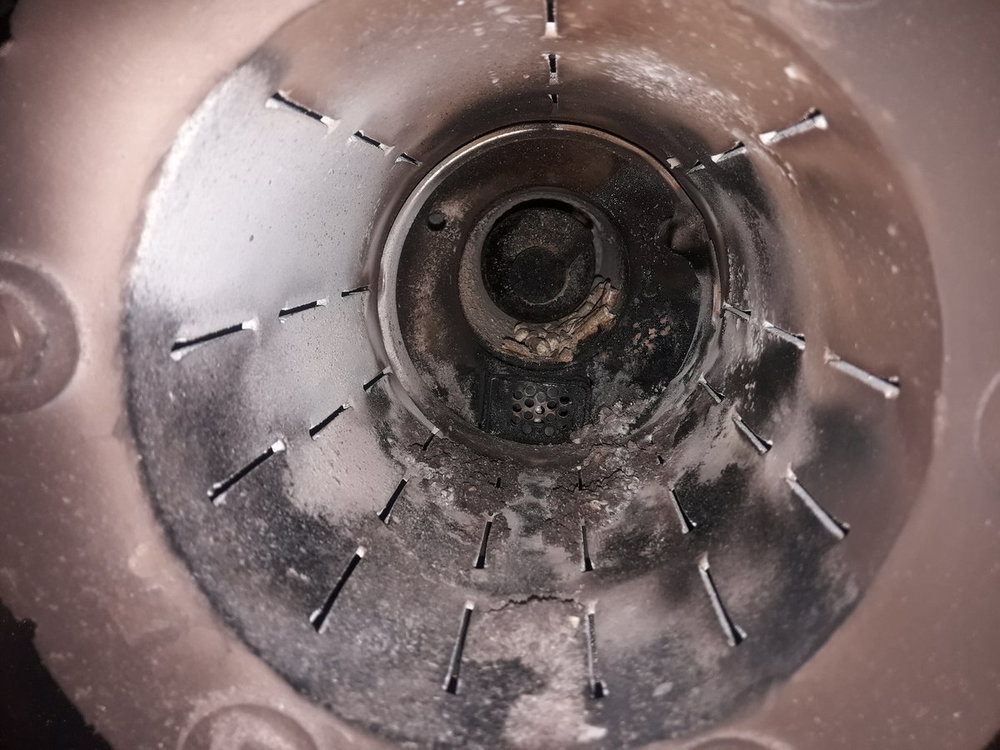

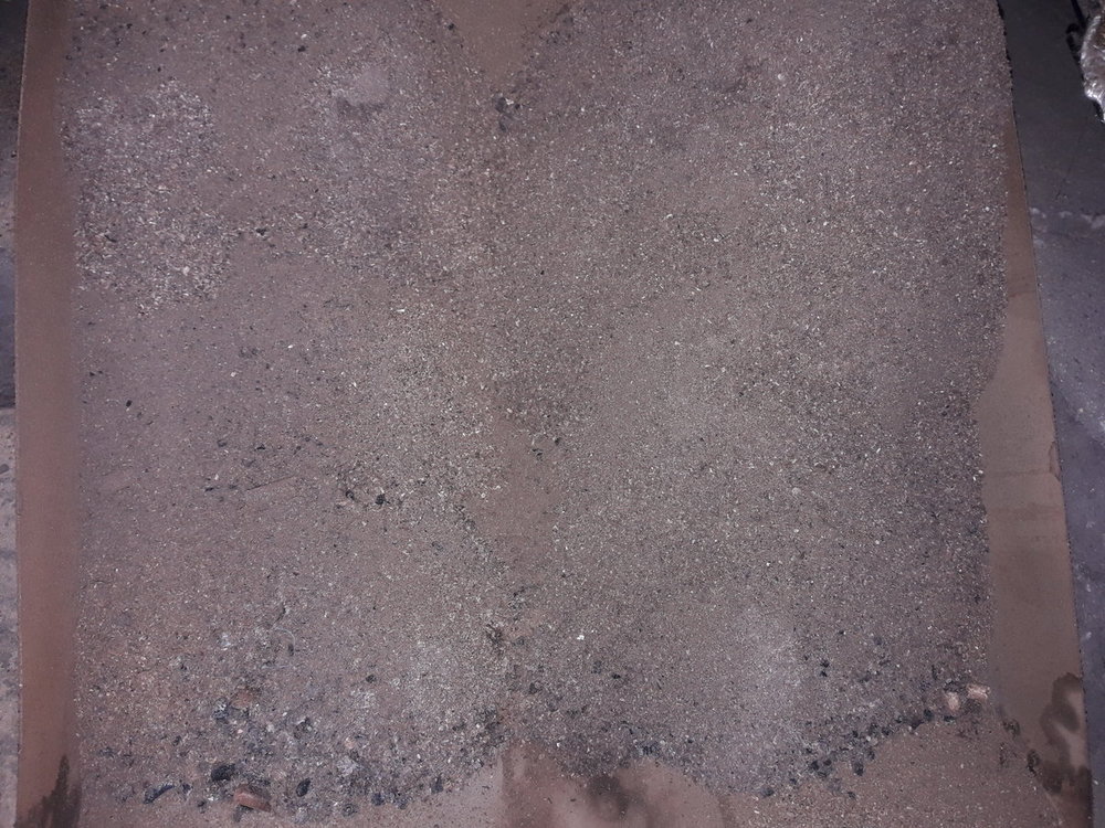

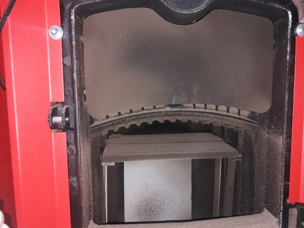

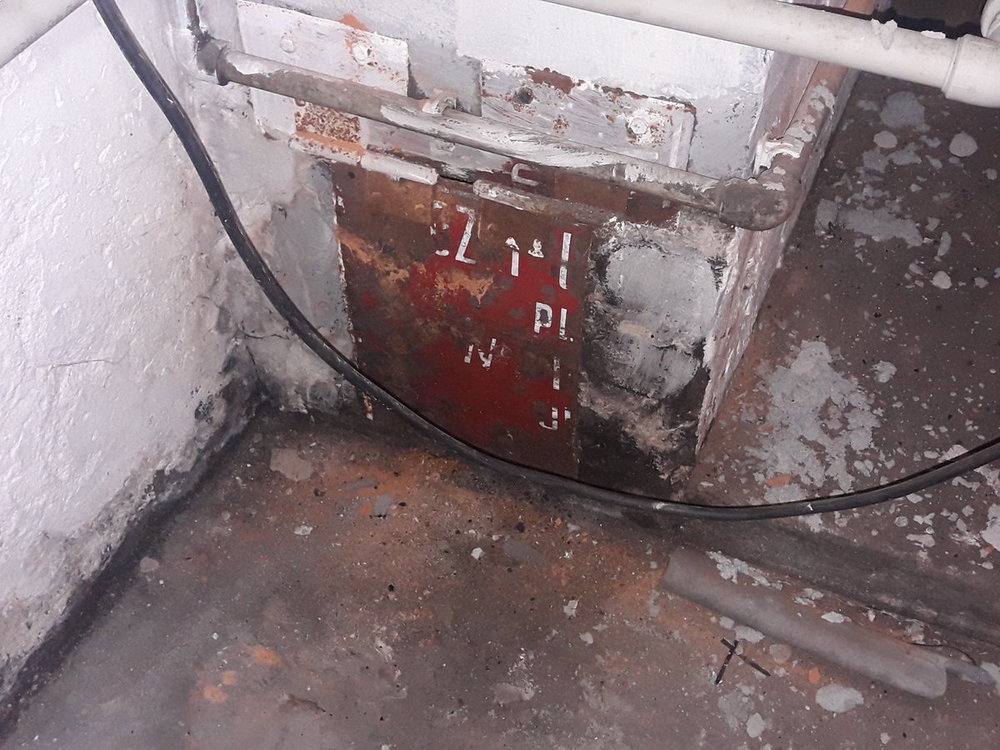

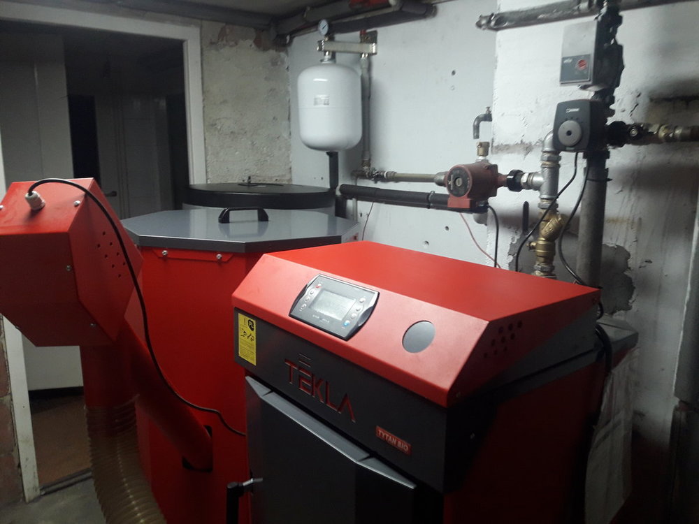

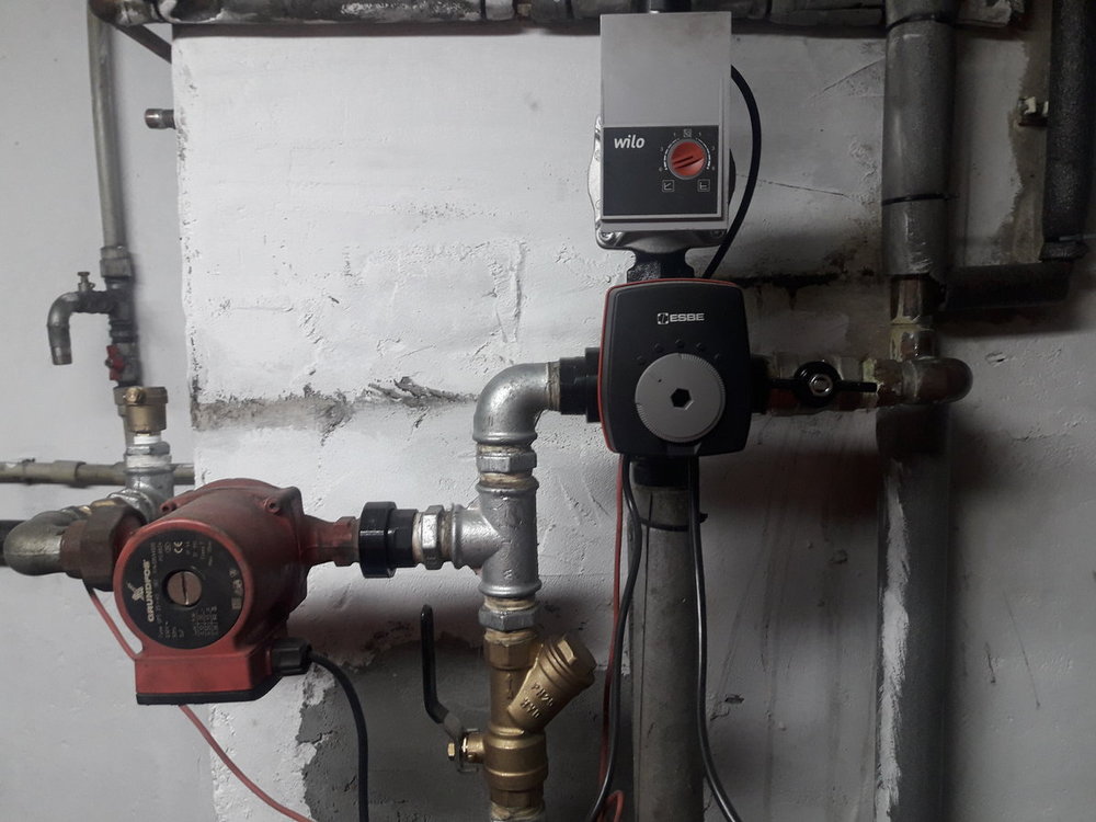

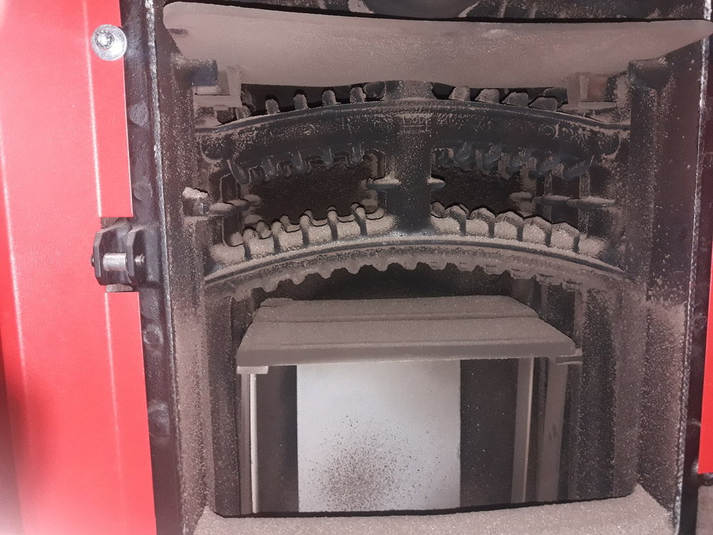

Tak więc w kominie jest wkład,mam nadzieję że z kwasówki w kształcie owalu o wymiarach 12cm. na 21 cm. średnica rur z wyczystką od kotła to 16 cm.,zawór czterodrogowy. Uruchomienie robił człowiek który montował mi ten kocioł i zamawiał.Zamontował go i uruchomił na początku czerwca.Do tej pory grzana była tylko woda,piec na samej wodzie uruchamia się raz na 17 godzin.Z wodą nie było żadnych problemów,nastawiona na 40 st.,program czasowy.Zaraz wrzucę zdjęcia z instalacji.Aha. Na dole,przy samej podłodze mam jeszcze otwór zamykany klapą z którego wybierałem sadzę jeszcze przy starym kopciuchu.Klapa oczywiście nie przylega dokładnie do komina.
Zawór czterodrogowy,nad nim pompka na CO,Z zlewej pompka CW.
Rura z wyczystką.
Popiół jest miałki,bardzo mało niedopalonych kawałków.
Wnętrze palnika z mechanizmem samoczyszczącym.
Dolne drzwiczki z płytą szamotową.
Górna drzwiczki z płytami szamotowymi w pionie i z otwartą stalową blachą.
Górne drzwiczki z zamkniętą blachą stalową.
Dół komina z klapą zakrywającą otwór gdzie wyjmowało się sadze.
I otwarta klapa.
Edytowane przez Okman

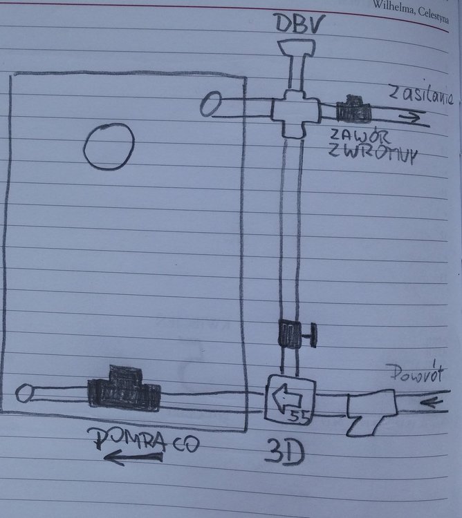

Ja mam prostą, żeby nie powiedzieć prymitywną instalację, opartą na zaworze termostatycznym 55* 3D bez elektroniki, czysta fizyka,  jak się okazuje bezproblemowa i ekonomiczna.
Rozumiem że bez żadnej pompy kotłowej ?? sam zawór .....a tak na marginesie to ile teraz na sezon ....ze cztery tony ??
Tylko to co widać na schemacie, pompa CO i zawór 3D.
W zeszłym sezonie spaliłem niecałe  3, 5 tony. Z tym że ja mam komfortową 21* dom 200m ale dwie nieużywane sypialnie każda 27m skręcone na glowicach termostatycznych na 1.
