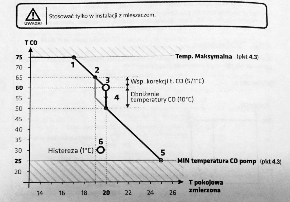

Obniżenie temperatury C.O. występuje wtedy, gdy osiągniesz zadaną temperaturę w pomieszczeniu. Konieczny jest do tego czujnik temperatury pokojowej. Powrót do normalnej krzywej następuje wtedy, gdy temperatura spadnie o zadaną histerezę.
Ja ma nastawione obniżenie o 5 stopni i histerezę 0,3C (przy stałej pompie). Przy osiągnięciu zadanej, gdy jest słonecznie obniżenie utrzymuje mi temperaturę w pomieszczeniach. Gdy jest wietrznie i bez słońca, temperatura spada np. po godzinie i następuje powrót do właściwej krzywej grzania.
Gdy stała pompa jest wyłączona, to ustawienie nie ma zastosowania. Obowiązuje tylko histereza.

zebbik dzięki za ten wykres. Wprawdzie mnie to nie dotyczy, bo nie mam Touch, ale ciekawiło mnie to, jak to działa. Do tej pory tłumaczeń poprzednich forumowiczów nie rozumiałem, ale nie ma to jak mieć wszystko narysowane. :)
