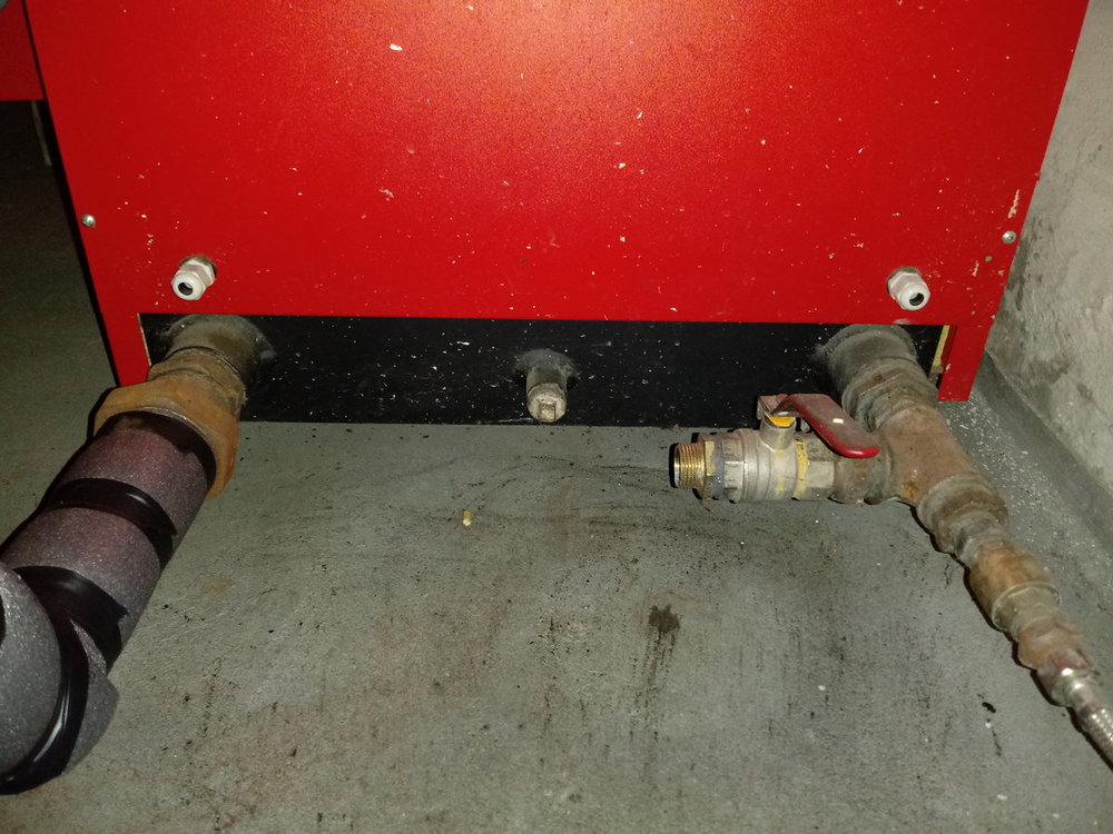

Ozi mam pytanko odnośnie podłączenia Tekli, bo widzę że masz 35kW więc też masz jak ja w 25kW po dwa kroćce zasilania i dwa powrotu w kotle. Kocioł ma na górze dwa kroćce zasilające i na dole dwa kroćce odpływowe. W instrukcji obsługi jest napisane, że podłączenie powinno być wykonane po przekątnej. U mnie jest podłączone następująco (patrząc od tyłu kotła):
- górny lewy i dolny lewy – zasilanie i opływ do bojlera CWU
- górny prawy i dolny prawy – zasilanie i odpływ do ogrzewania
Czyli w sumie mam podłączone równolegle a nie po przekątnej. Hydraulik zarzekał się że nie ma to żadnego wpływu :)
Ja mam zrobione tak:
Lewy górny róg - zasilanie CO.
Prawy górny róg - zasilanie CWU.
Lewy dolny róg - powrót z CO i CWU (20 cm przed kotłem są oba powroty połączone).
Prawy dolny róg - do napełniania kotła i instalacji zimną wodą z wodociągów ;) a przy okazji do spuszczania tejże wody z kotła i instalacji.
W załączniku zdjęcie dołu.
Edytowane przez Ozi80

Ozi dzięki za zdjęcie - z tym połączeniem zasilania i powrotów co mam to chyba już za wiele nie zmienię bo ciężko dostać się do pieca od tyłu żeby pozamieniać powroty. W sumie u ciebie też chodzi podobnie (przynajmniej jak CWU kocioł nie grzeje w tym samym czasie co CO).
Czyli też, nie jest to całkowicie zgodne z tym, co miał na uwadze projektant kotła. A ten zaślepiony kruciec mniejszej średnicy, to niby po co?
Nie musisz odpowiadać, bo to było pytanie retoryczne.

Nie mam pojęcia co to za mały zaślepiony kruciec. Nigdy nie ukrywałem że się nie znam na hydraulice/instalacji. robi007 pytał jak mam podłączone, więc odpisałem.
