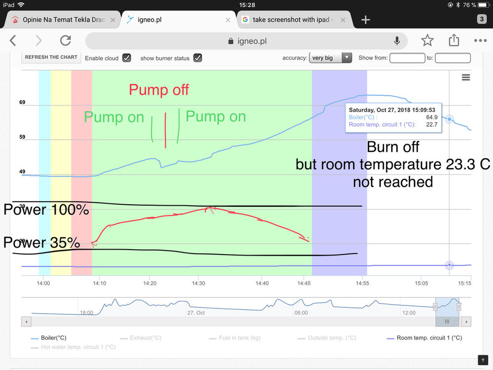

I made some masurements and been able to plot an exact chart for the actual power of the burner in percentage. And corelated with the videnet temperature.
My problem is the same as everybody’s. The burner cannot modulate well and estinguishes before reaching the room temperature set.
Igneo touch+big mdoul
4d valve
Stove: auto mode, 60 degrees
Any ideas? Please respond to me in Polish, I will understand.
Temperatura pracy kotła 60 w przypadku instalacji z zaworem 4D to nie jest dobry pomysł.
Widać, że system jest niewydolny, skoro temperatura kotła tak gwałtownie spada w momencie startu pompy CO.
Zapotrzebowanie instalacji, też nie jest aż tak duże, skoro temperatura kotła jest tak szybko osiągana, a praca na niskiej mocy, powoduje przekroczenie temperatury kotła i potem temperatury wyłączenia, która w IgneoTouch jest regulowana, więc można ją ustawić wyżej.
Temperatura pokojowa 23,3 do niskich nie należy, więc potrzeba czasu, żeby ją osiągnąć.
Żeby wszystko działało optymalnie, musi zostać optymalnie też oprogramowane. Innej drogi nie ma.
Mały wycinek pracy. Żadnych informacji na temat zastosowanych nastaw i konkretnych parametrów pracy kotła, palnika i ogrzewania. To jest za mało, żeby wypisać gotową receptę.

I managed to improve it by lowering the CH Corection factor. I reduced it from 7C to 2C so that are less variations on the demand of instalation.
I also reduced the burner feeding / administration from 3.0s to 2.8s and obiously reduced the ventilator curves accordingly.
my settings:
burner:
power 30%-100%
Maximum feeding 2.8
ventilator 30-45
TEst measured pellet: 20kg/hr
boiler:
auto 60 C
Start histerezis 0 C
stop histerezis 5 C
pump min temperature 53
pump overrun 12min
CH:
histerezis 0.2
weather work
45 C, 41 C, 36 C
increase source temperature 23 C
max temp 45 C
correction factor 2 C
CH lowering 7 C
pump constant
return protection no

Maybe can you give some ideas on where to start?
Pomysły są proste.  Na początek cztery.
1 - Zwiększenie temperatury kotła.
2 - Zwiększenie temperatur zasilania ogrzewania, czyli zmiana schematu  krzywej grzewczej.
3 - Zwiększenie histerezy załączenia kotła.
4 - Zwiększenie histerezy wyłączenia kotła.
Agree. That is what I did this morning. Already works better but not enough.
Boiler manual 64 C
Both histerezis are now at 5 but I will increase them to see what happens.
CH: increased heating curves by 3 degrees on average
Burner: I increased incandescing power from 35% to 50% to give more initial power
Dlaczego temperatura kotła zadana ręcznie?
Ma być zwiększona w trybie automatycznym.
64 stopnie wiele nie zmieniają. Trzeba optymalizować parametry kotła i ogrzewania kompleksowo, a nie zmieniać z trybu automatycznego na ręczny.
