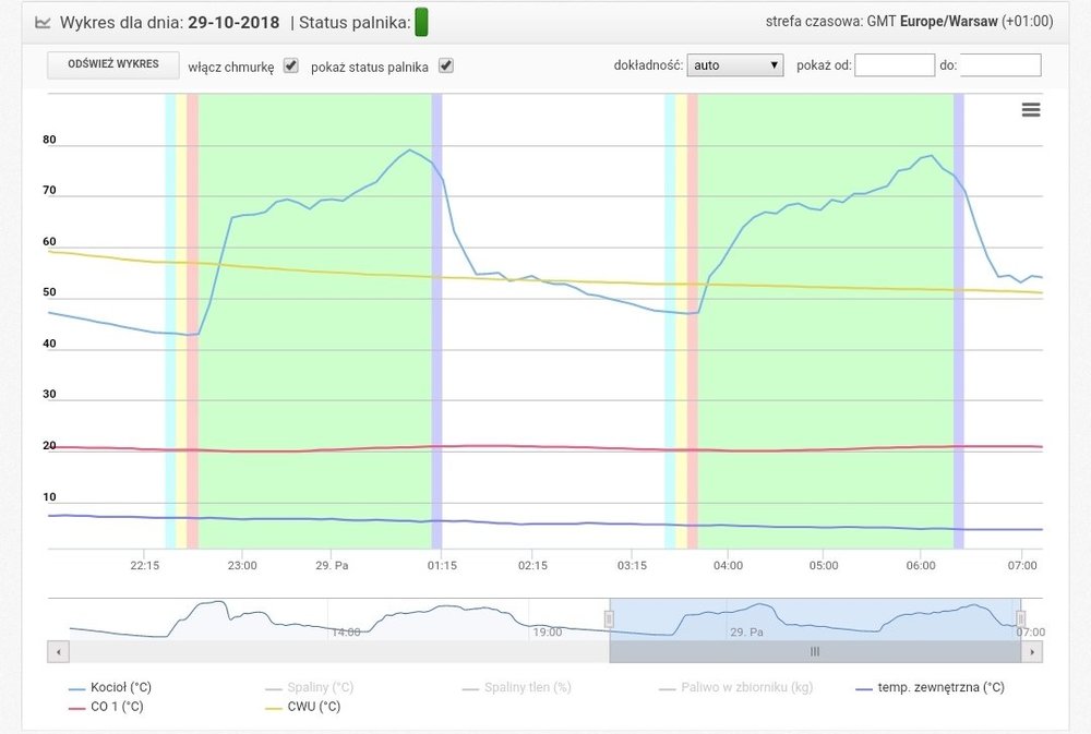

A tu masz próbkę pracy mojego kotła, który działa automatycznie i powtarzalnie. Wykonuje zadaną pracę i wygasza palnik, a potem jeszcze odzyskuje część temperatury kotła, dzięki wydłużeniu pracy pompy do 30 minut.

It looks nice. The first time I'm seeing a 4d tekla that can modulate well from start to finish.
Dzięki Paollo. Więc wniosek z tego taki, że Polak potrafi :-D

A ja mam dzisiaj taki wykres przy 4D (w załączniku).
Tryb kotła: stały. Temperatura zadana: 70. Krzywa grzewcza: 33-36-40. Stała pompa: tak. Tryb pracy palnika: skokowy (niestety nie dostępny w Igneo Touch, gdzie jest tylko Fuzzy Logic).
W domu temperatura stabilna, kaloryfery letnie, bez skoków temperatur. W nocy nie grzeję, dopiero rano od 5:00. Tak, że jak wstajemy o 6:00 to już jest fajnie. O 6:00 zaczyna dogrzewać wodę w bojlerze, jeśli dzień wcześniej wypuściliśmy za dużo ciepłej.
Powyższe ustawienia nie sprawdzają się, jak na dworze jeszcze jest w miarę ciepło, dlatego być może jutro wrócę do trybu automatycznego, bo głoszą ocieplenie.

Your stepped settings look like a modulation. Very well indeed, and I know how you have a very low consumption of pellets(compared to the house you are heating). But I have Touch.
