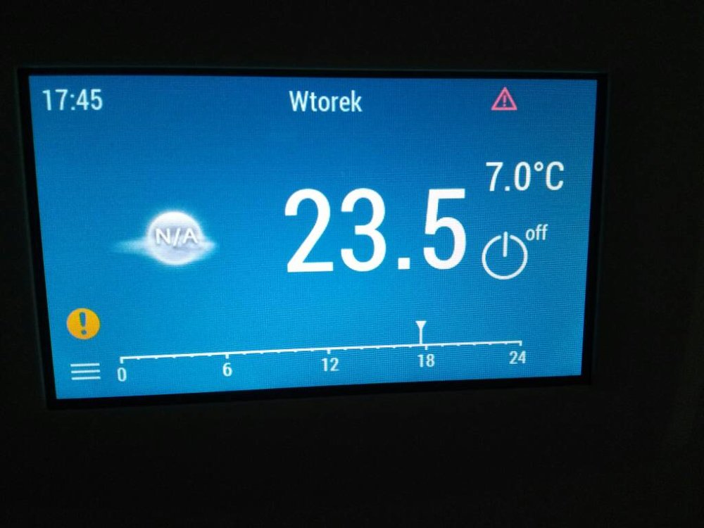

Dziś przyszła paczka do mnie aktualnie mam wgrany nst soft: (stare i nowe)
vide room: 1.06  >  1.18
sys. grzewczy: 1.25  >  1.29
wersja paleniska: 1.29  >  1.31
kustomizacja: 2.67  >  2.70
rdzeń: 1.19  >  1.19
W vide roomie nie zauważyłem żadnej zmiany, liczyłem na temp zew. ale niestety się przeliczyłem:/
W sterowniku na razie zobaczyłem tylko zmianę krzywej grzewczej w stanie obwodu CO poniżej. Na razie nic więcej nie zaobserwowałem, spróbuje wyciągnąć od nich changelog aby było wiadomo co zmienili. Myślę że większe zmiany są w algorytmie fuzzy logic, zobaczymy jak przyjdzie sezon grzewczy. Pozytywna wiadomość jest taka że nie resetują już ustawień i wszystko było tak jak wysłałem, dostałem tylko notatkę że mogły nastąpić zmiany w podłączeniu pompy cwu i konfiguracji modułów, aby to sprawdzić, dali schematy do zmiany ewentualnie.

Później zrobię zdjęcie i pokaże o co mi chodzi.
Znalazłem jedna różnice w vide roomie, alarm dodatkowo wyświetla żółty znaczek.
