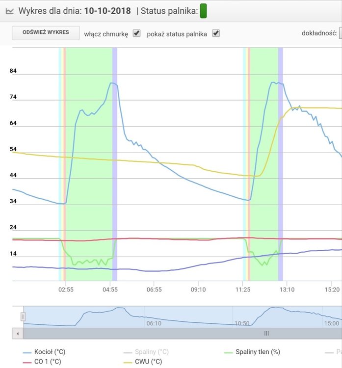

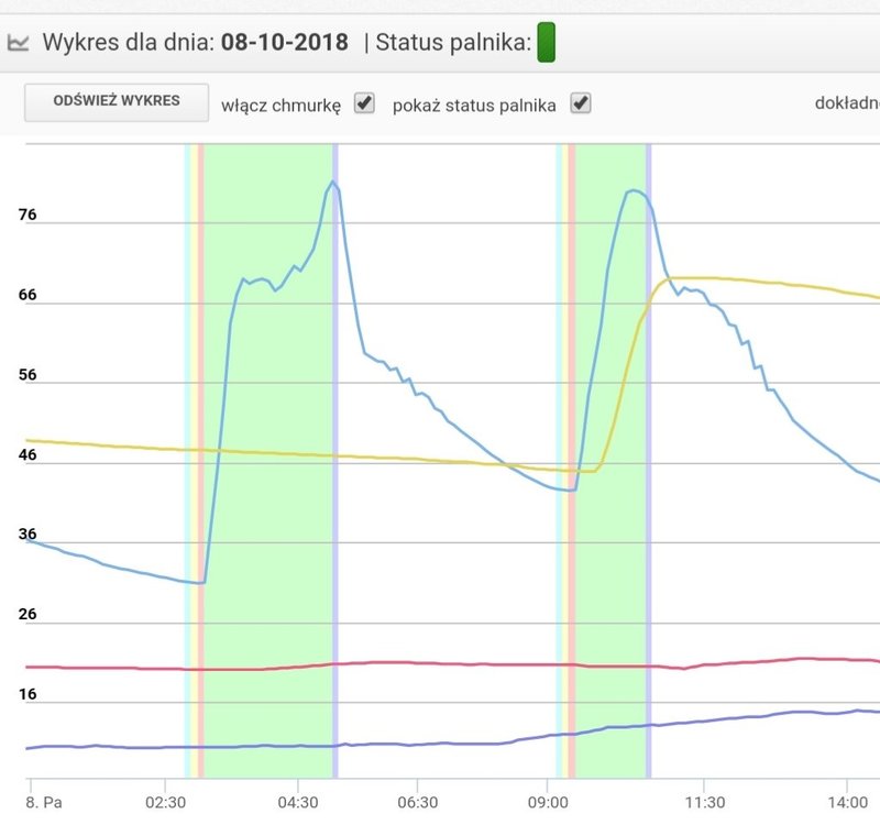

57 minut temu, zebbik napisał:
Dracogo, jakie ustawienie u Ciebie przyniosły najlepszy efekt?
Jak już, to tylko w automacie i z regulatorem pokojowym, bo praca w trybie "stałym" i tak będzie przerywana, maksymalnie co 12 godzin, więc nie widzę sensu.
Więc w takim trybie, jak ja używan kotła, potrzebuję wysokich temperatur jego pracy. Bo raz, że instalacja jest oparta na zaworze 4D, a dwa, że zasobnik CWU dogrzewam do wysokiej temperatury, gdyż mam na nim zamontowany termostatyczny 3D, dla obniżenia temp. wody wychodzącej z bojlera.
Wszędzie, gdzie tylko się dało, mam wpisane wysokie wartości temperatur, nawet w takich miejscach, które teoretycznie, nie powinny mieć wpływu na osiągane przez kocioł temperatury. Bo przecież nigdy nie wiadomo, co tam programistom mogło przyjść do głowy, żeby np. powiązać jakieś ustawienia, z uzyskiwaną przez kocioł temperaturą. Więc tak na wszeki wypadek, wolałem tak się przed tym zabezpieczyć ;)
Z tym, że muszę zaznaczyć odrazu, że u mnie regulator kotłowy, nie zarządza mieszaczem 4D, gdyż mam do niego oddzielne sterowanie, które pilnuje temperatury zasilania instalacji oraz powrotu do kotła.
To, tak dla wizualizacji tego, o czym pisałem wcześniej
Przykład pracy podczas dogrzewania domu po lewej, oraz grzanie zasobnika CWU po prawej stronie wykresu.
Edytowane przez Dracogo
