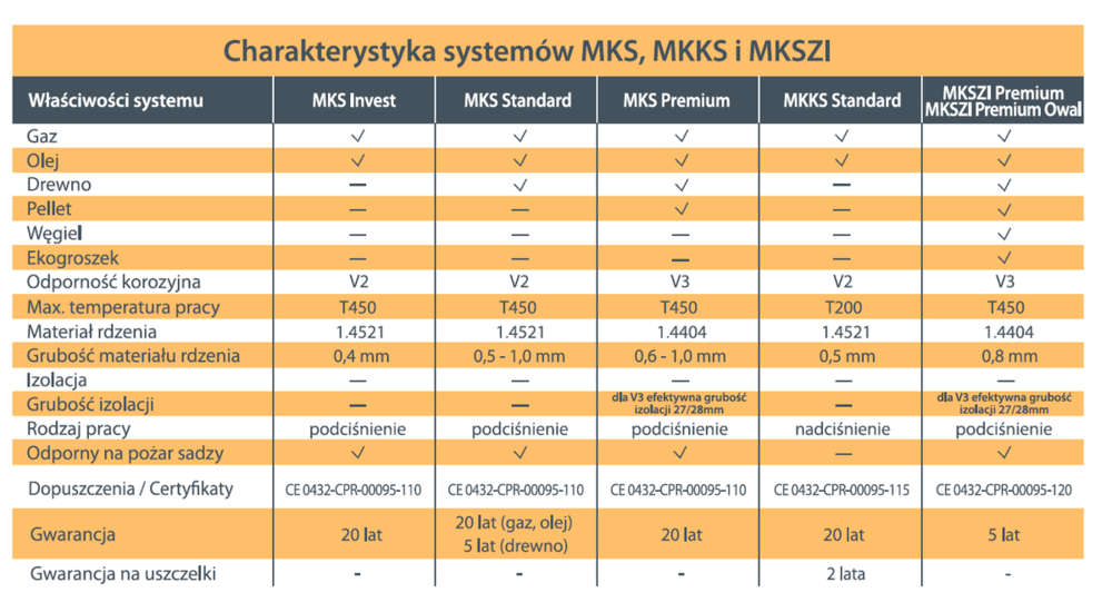

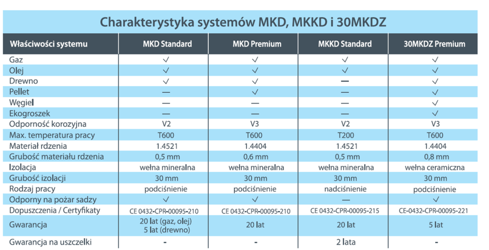

robię wklad z kwasowy 1,4404 tylko nie wiem czym sie różnią T450 od T600 . Temperatura to wiem a czym jeszcze,ktora lepsza??
Jezeli jest to ten sam gatunek stali to nie moze byc roznic w wytrzymalosci temperaturowej. Wtedy bylby to inny gatunek stali. Temperatura nie zmienia rowniez wlasciwosci stali w tym samym gatunku. To znaczy ze stali 316l nie zrobi sie stal 304.
Roznica natomiast moze byc w samym produkcie wykonanym z tego samego gatunku stali. Wystarczy wykonac np. przetloczenie w blasze aby dac gwarancje pracy w innej temperaturze bez utraty wlasciwosci mechanicznych gotowego produktu lub zmian wymiarowych.
Podsumowujac ja nie widze roznic t450 czy t600. Obie temperatury nie moga (nie powinny) wystapic w kominie.
Ps. Uwaga: Prawdopodobnie producent podajac odpornosc temp. 600C uzywa innego gatunku stali - o nizszej odpornosci korozyjnej.
Edytowane przez PioBin
To popatrz i porównaj rys poniżej to dane z MK Żary  producenta kominów
Sama blacha zawsze wytrzyma i ponad 1000C, tylko co z niej zostanie?
Wiele zależy od grubości blachy i jej  izolacji zewnętrznej.
To producent określa do jakiej temp może pracować wkład, a T600 to komin odporny na pożar sadzy.
