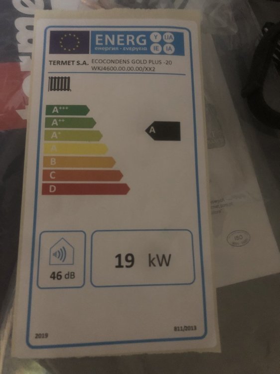

Jest to Termet Gold Plus 20kW, zasugerowałem się etykietą energetyczną.... Co do instalacji, jest to modernizacja, zrezygnowałem z kotła na ekogroszek i przeszedłem na gaz zasilany z butli - propan. Kwestia do CW jest następująca, zasilane na żądanie, ponieważ jest to drugi bojler w domu, dlatego hydraulik podpiął za sprzęgłem... Pytanie jak tym wszystkim sterować,żeby było dobrze, to znaczy, żebym miał utrzymywaną zadaną temperaturę na parterze gdzie jest podłogówka i na piętrze gdzie są grzejniki. Chciałbym, żeby po osiągnięciu zadanych temperatur kocioł się wyłączy, a w momencie kiedy na górze lub na dole temperatura w pomieszczeniu przekroczy histerezę zaczęło grzać. Czy jest to dobre założenie i czy wykonalne? A może jest jeszcze lepsze? Jakieś sugestie?
