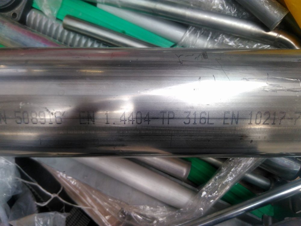

17 godzin temu, arek810316 napisał:
A jakie oznaczenia stal 14404 ma jescze? 316L jak sie nie mylę to L50 i jescze jakieś oznaczenia sa?? Jak można sprawdzić żeby nie zostać oszukanym?
Stal 14404 magnes nie przyciaga a stal 14828?
Nadruk producenta na materiale powinien byc wystarczajacy.IMG_20180607_155317.thumb.jpg.1605ccca6cc1e943738209435439661b.jpg
Tylko pytanie czy wszyscy producenci tak drukuja czy tez wiekszosc tylko nakleja naklejki?
Rozważ(am) zakup samej rury nierdzewnej / profil nierdzewny i wykonanie wkładu samemu. Nie mam na myśli zakupu wkładu i jego samodzielny montaż tylko zakup materiału i wykonanie wkładu.
Mamy wtedy pewność materiału (zdjęcie jak wyżej). Montaż po mojej stronie.
Oszczędność w cenie pewnie x2 lub x3.
Edytowane przez PioBin
