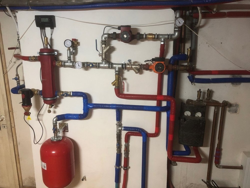

Wstawiłem, żeby policzyć jaki będzie przybliżony koszt ogrzania domu paliwem gazowym, a to że hydraulik źle zamontował to druga sprawa. Wracając do schematu podłączenia, nie wystarczy że czujnik temperatury powrotu przeniosę przed zawór 4D? :D ale co wówczas z policzeniem CWU? PS widziałem lokale usługowe gdzie były po dwa grzejniki i były montowane takie cuda, a ciepło było dostarczane z ciepłowni miejskiej, każdy patrzy na to jak mu się podoba
Ciepłomierz W Instalacji Grzewczej Co (Wydzielony Z Tematu : Jaka Moc Pieca Oepm? Czy Może Oe+?)
Panowie, już wiem gdzie jest błąd, na przepływomierzu jest inna wartość impulsów a na czytniku inna, w przyszłym tygodniu kolega ma przeprogramować. Po aktualizacji, przedstawię dane spalania w stosunku do tego co pokazał licznik ciepła. Co za iście wschodnio europejska precyzja w stylu ..."spokojnie, będzie pan zadowolony" hehe PS od razu zmieniam schemat podłączenia przepływomierza na aktualny

odkopuję temat, zainstalowałem ciepłomierz na powrocie, schemat instalacji i montażu licznika ciepła z czujkami w załączniku. Postanowiłem zamontować takie cudo, żeby sprawdzić, policzyć jakie byłyby przybliżone koszty ogrzewania domku (wraz z cwu) gazem ziemnym. Męczy mnie ten mit uszyty na wyrost pt. wstaw pan kocioł na ekogroszek i będziesz miał spokój. Przechodząc do meritum, lubię jak w domu mam ciepło - 23* to minimum, tak samo z ciepłą wodą, dużo używam (ok. 5m3 temp 40*), Od 1 września do 1 grudnia ciepłomierz naliczył 45GJ. Przyjmując że: 1GJ = 277,78kWh 1kWh kosztuje ok. 0,13 + 0,06 (sprzedaż + dostarczenie) =~0,19pln 45 x 277,78 x 0,19 = 2375,02pln teraz pytania: 1. Czy dobrze liczę koszt ogrzewania gazem? 2. Jak oceniacie podłączenie licznika ciepła do instalacji? 3. Jaką mogę mieć sprawność palenia ekogroszkiem i jaka będzie przy ogrzewaniu gazem? 4. Jak duży błąd pomiaru może być przy przedmiotowym liczniku ciepła? W tej chwili, temperatura wyjścia na grzejniki to 31*. Czekam na opinie i komentarze.
