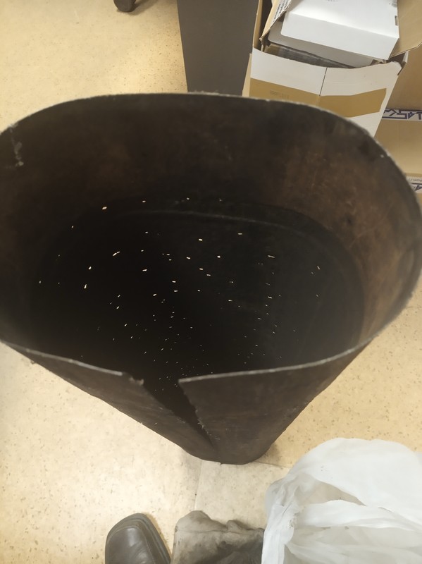

Mam wkład i po 9 latach 2 górne metry wymieniłem, bo było sito i na szwie się rozlazły ( jedna rura w drugą wpadła - problem był z ich wyjęciem). Więcej wkładu nie włożę jak ten się całkiem skończy ( rozwiązanie nie jest długotrwałe i drogie). Wolę porządnie ocieplić komin i uważać na amplitudy temperatur w nim.
Wkłady są korzystne dla tych co je produkują i zakładają.
A tak to później wygląda i najczęściej dzieje się w środku sezonu grzewczego. Lepiej zrobić raz, ale na dłużej.
