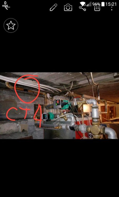

nie ma czujnika temperatury mieszacza CT4
Skoro nie ma czujnika, to skąd siłownik ma dostać informację w jakiej pozycji ustawić mieszacz ? :rolleyes:

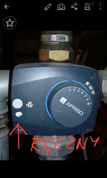

A nie ma możliwości na sterowniku poruszenia ręcznie siłownikiem?

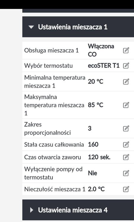

Łże jak pies ponieważ czujnik CT4 mieszacza odpowiada tylko za temperaturę jaka ustawiłeś na mieszaczu i taka temp. idzie na dom. skoro zawór Ci się nie otwiera to są dwa wyjścia albo źle siłownik podłączony do regulatora. , albo masz coś sknocone w ustawieniach mieszacza.
W ustawieniach serwisowych mieszacza musisz ustawić tak :
Obsługa mieszacza- włączona CO pompa
Wybór termostatu obiegu -ecoster T1
Wyłączenie pompy mieszacza od termostatu- włączony czyli tak.
Czujnik CT4 ma być za zaworem 4 D na zasilaniu najlepiej jeszcze za pompą.
Nie wiem jak jest w Afriso, ale w ESBE np. ręcznej nastawy dokonuje się poprzez pociągnięcie pokrętła do siebie - tryb manualny.
Lepszym rozwiązaniem wydaje mi się szybki zakup CT4 (to jakieś grosze) i masz pełną automatykę.

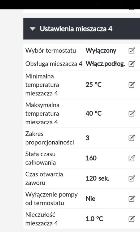

U mnie jest tak:efb90a6618b469595b49c692add118ef.jpgdd707b5c46bf5a37bb0c48179c27b23d.jpgf539ccd08b9c626d870b71cfd3824fdd.jpg

tak na marginesie - jak zasilasz grzejniki to w ustawieniach obsługa mieszacza może zostać 'włączona co', a jak masz podłogówkę to powinieneś wybrać  'włączona podłoga' i ograniczyć max temp. zadaną

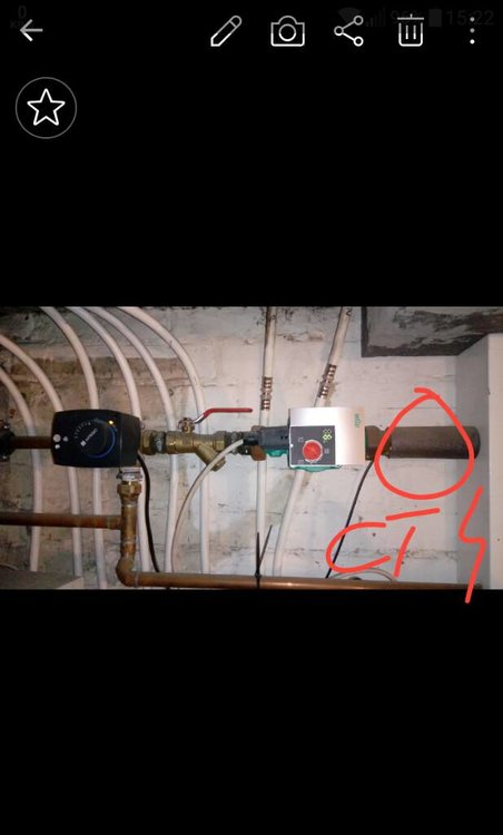

2 W menu nie mam widocznych żadnych ustawień mieszacza. Czy na pewno nie powoduje tego brak czujnika mieszacza?

Sprawdź te opcje z instrukcji. Nie mogę teraz tego znaleźć, ale jest tak, że jak sterownik nie widzi jakiegoś elementu, to go nie widać w menu. Bez czujnika temperatury przy 3D sterownik nie ma jak nim sterować i de facto zawór pracuje w trybie ręcznym. 5871b2a1e7da2020fae1627fc14cbee3.jpg

Hej.
właśnie podłączyłem czujnik temperatury mieszacza, nie czekając na hydraulika, i sterowanie mieszaczem, pojawiło się. Tylko tera pytanie czy ten jełop włożył poprawnie siłownik na zawór :/

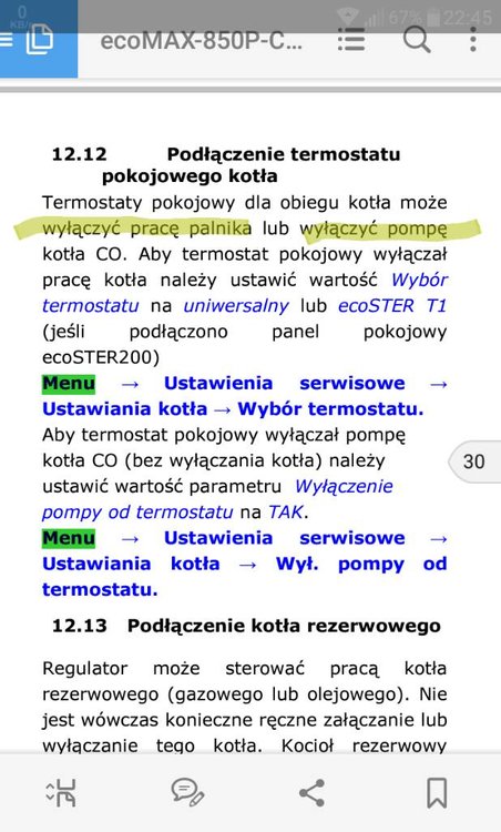

A macie pomysł na tego opornego ecostera ??
Nie wiem, czy Ci się wyświetla grafika, którą wysłałem przed chwilą. W punkcie 12.12 instrukcji masz "Podłączenie termostatu pokojowego kotła".
Wysłane z mojego LG-K220 przy użyciu Tapatalka
Hej. Czyli jak ustawie tak jak w punkcie 12.12, żeby termostat wyłączał pompę CO, to wtedy bez puszczania wody w kaloryfery, podgrzeje kocioł do temp zadanej i się wyłączy? chyba forum pokazalo mi fuck you bo przestalo dzialac akurat teraz:)
