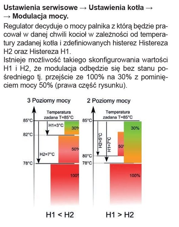

Histereze h2 ustaw na 2°C, h1 na 1°C

Histereza H2 byla na 2C. A H1 bulo na 3 wiec zmienilem na 1C

Na zdjeciu osiagniete temperatury,piec sie wygasza. Oraz histereza H2 i H1
Histereze kotla mam 30C rozumiem ze to  moze zostac

Histereze ja bym zmienił na h1- 5 a h2 na 2.
Ja mam odpowiednio 6 i 2
Nie widzę powodu pracy kotła na pełnej mocy do tak wysokiej temp.
Podczas ładowania bufora temp kotła i tak stoi na ok.63 stopnie. Dopiero jak bufor się sporo podgrzeje to temp kotła zaczyna wzrastać.  Przy końcówce ładowania bufora odbiór ciepła jest dużo wolniejszy. Przy takiej histerezie jak ja mam kocioł i tak prawie dochodzi do zadanej.

Nie wiem czy zmieniac ta histereze H1 i H2.bo oare pistow wyzej padla inna propozycja.
Z histereza zrób jak uważasz, weź tylko pod uwagę instalację. Ja mam prawie identyczną jak Ty.
To juz takie niuanse. Mialem koledze zaproponowac jak sie ogarnie z podstawami. Ja u siiebie ustawilem ze pod koniec ladowania bufora przechodzi od razu na 30% z pominieciem 50%.
