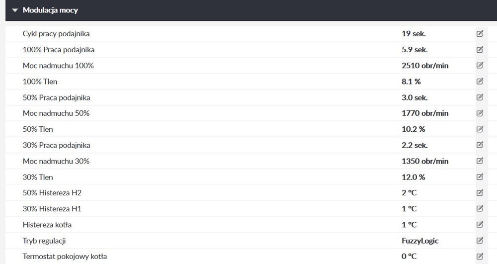

U mnie nadmuchem steruja fuzzy logic sondy. Tak, ze nie wiem czy cos moje ustawienia pomoga. A kociol lata przy buforze. Czyli wlasciwie zawsze na mocy max. To niewiem tez, czy dla 30 i 50% mocy sa wogole wlasciwe. Pozniej wkleje.
Tez mam bufor i wlasnie jak dam podawanie wyliczone z testu wagowego np 7sek to nie moge dobrac mocy wentylatora bo albo przesyluje albo leca niedopalone pellety lub zweglone czarne wiec Ty masz modul z sonda lambda tak ? Jak Ci sie to sprawuje steruje tylko nadmuchem czy podawaniem tez ? Bo mysle czy warte dac ponad dwa klocki za ten modul

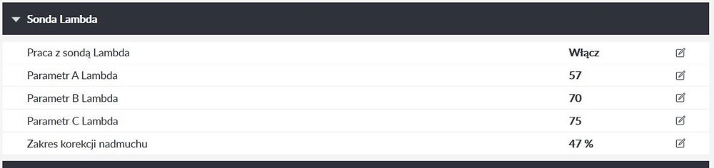

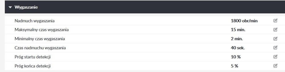

Jezeli masz niedopalony pellet to wazne w jakiej czesci popielnika on laduje. I jezeli on znajduje sie pod szyflada to ustawienia wygaszania moga byc zle. Moj palnik jest mniejszy i dlategodawki startowe czy czasy wygaszania nie musza sie sprawdzic u ciebie. Sonda lambda to nietanie ale naprawde swietne uzadzenie. Mierzy ilosc tlenu resztkowego w spalinach. Jezeli tlenu bedzie ponizej powiedzmy 7% to normalnie kociol caly czas by kopcil. Oznacza to to, ze jest za duzo paliwa a za malo powietrza. Takie wachania sa niwelowane wedlug algorytmu zwiekszeniem lub zmniejszeniem nadmuchu. Trzeba wiedziec, ze podajnik pelletu nie podaje go rownomiernie w poszczegolnych cyklach. Roznice sa tym wieksze im wiecej jest pylu na dnie zbiornika. Sonda spelnia wtedy swoje zadanie stabilizujac na ile sie da palenisko.

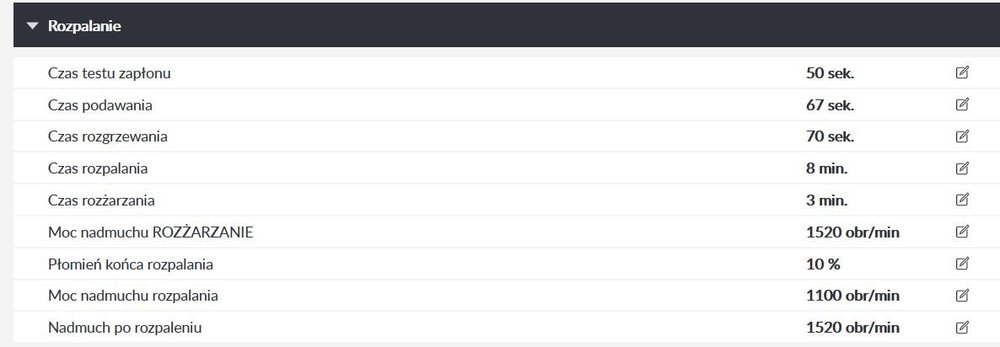

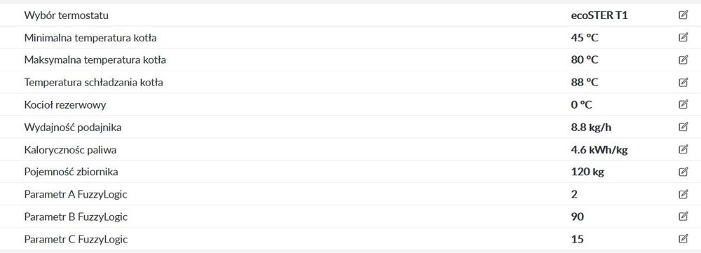

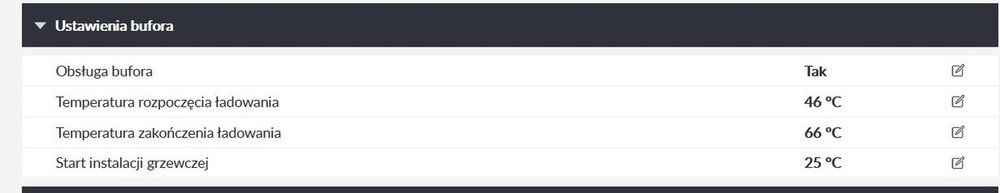

Ponizej moje ustawienia dla palnika 12,5 kW i innych parametrow. Jak na razie eksperymentuje w kwestii temperatur zadanych na buforze i dostrajam parametry fuzzy sondy. Dalem sobie jeden sezon na ogarniecie kotla. Jak na razie w kotle zaledwie siwo, brak praktycznbie sadzy . Pellet mam bardzo dobry.

Dzieki za ust napewno cos nakieruja ;) a ten czarny pellet laduje po srodku szuflady popielnika jakby zaraz za palnikiem podczas pracy wyciagalem szuflade wysypalem wlozylem odczekalem godz i sprawdzalem gdzie laduje wiec to nie od wygaszania przy rozpalaniu tez dawke wyregulowalem ze nie przerzuca tylko powietrza nie moge wyregulowac zeby dobrze spalal pellet co do ladowania bufora koniec ladowania mam 65 poczatek zmienilem na 55 bo w pewnym momencie osiaga ta temp zaczyna ladowac a bufor spada do 35 stopni i pozniej kociol dlugo chodzi zeby wszystko nagrzac wiec sam caly czas wszystko testuje ale na poczatek musze dobrac podawanie i nadmuch zeby dobrze spalalo i osiagalo moc by szybciej ladowac bufor

Na ustawienia @Visitor1230 specjalnie nie patrz. masz inny sterownik i nie masz sondy
