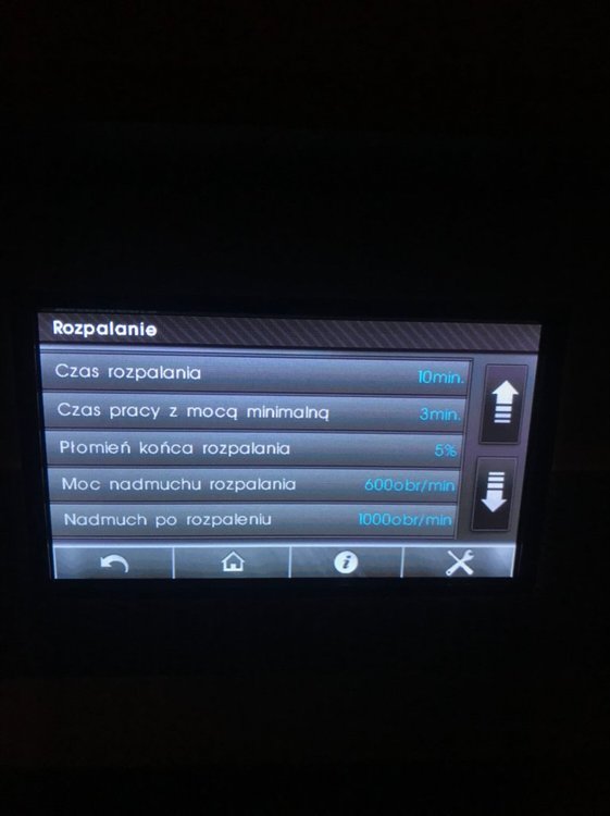

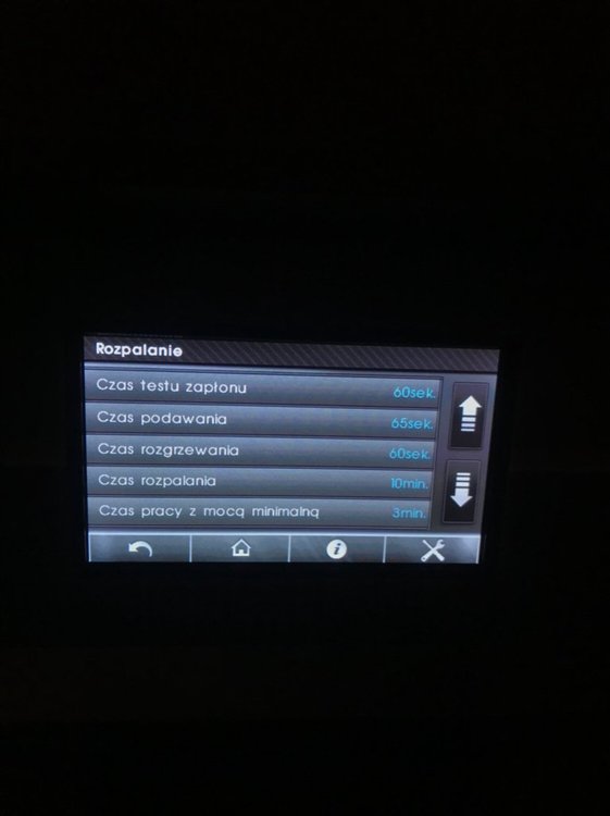

U ciebie jest dłuższe podawanie przy rozpalaniu i krótszy czas nagrzewania. Może spróbuj dać moje nastawy i pozostaw powietrze. b266f28ef5ab8c78947d22c45ea21e46.jpg
Rozpalanie, nagrzewanie jest OK.
Kocioł zapycha sie podczas pracy! Blokuje sie przy kratce.
Wyczyszcze kratke i okolice, około 3 godziny palenia i blokada.
Zdemontuj kratkę. Ona nie jest jakoś specjalnie konieczna jeśli pelet nie będzie Ci spadał siła rozpędu do popielnika.
Wysłane z mojego E6633 przy użyciu Tapatalka
Kratke zostawiłem. Nie ruszałem bo bałem się, ze pellet będzie leciał prosto do popielnika.
Ale temat jakby rozwiązałem! Zmniejszyłem wydajność podajnika z 10 kg/h (wg instrukcji zalacena jest 11,2 kg/h) do 8,8 kg/h (tak jak mi wyszło na próbie wagowej i JUZ DWA DNI SMIGA BEZ ZAPYCHANIA!
