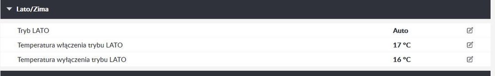

Mam wpiety czujnik pogodowy zewnetrzny,co nawet widac na w/w fotkach gdzie jest symbol chmurki z temperatura.Nie ustawialem pogodowki,mam wylaczona. Wole sam w dzien zjechac z temperatura mieszacza a wprzypadku chlodniejszej pory podniesc temperature.
Ha ha. Oj jeszce dlugo zanim uwolnisz sie od weglowych nawykow. Masz dobry sterownik. Panel domowy i recznieu ustawiasz zawor. Niewierze :) Panel pokojowy mozesz wyrzucic gdzies do przedpokoju albo ostatecznie wylaczyc jego wplyw na mieszacz. Zalaczasz pogodowke. i ustawiasz krzywa grzewcza. Stala pracy pompy. Wtedy im zimniej na dworze tym wyzsza temp na grzejniki. I odwrotnie.  Gdybys zalaczyl do tego panel pokojowy to w przypadku dogrzania pomieszczen mozesz obnizyc obieg za mieszaczem o kilka stopni. Gdy temperatura spadnie mieszacz spowrotem podnosi do tego co wylicza pogodowka. Albo sterowqc proporcjonalnie. Im zimniej w domu tym wyzsza temp na obieg i odwrotnie. Czulosc panelu pokojowego mozesz ustawic na 0,1°C.
Dodatkow do tego wszystkiego mozesz ustawic tryb autolato. Powyzej temperatury na dworze( ustawiasz sobie np na 17°C sterownik przechodzi w tryb letni i walacza pompy. Wtedy w cieple dni bufor sie nie rozladowuje a w chlodniejsze noce przechodzi w tryb zimowy, uklad dziala a pogodowka steruje mieszaczem. Masz w garazu wypasiona fure z automatem a i tak na zakupy jezdzisz zdezelowanym polonezem :)
Edytowane przez Visitor1230
Moze warto sie zastanowic.Panel pokojowy chcialbym zostawic w kuchni,i wylaczyc jego wplyw na mieszacz.
Ustawic krzywa grzewcza,jak to wlasciwie ustawic w posiadanym kotle?Pompa tak czy tak chodzi na okragla tzn za mieszaczem.
Rozumiem ze aby wlaczyc funkcje autolato oraz aby moc obnizyc obieg za mieszaczem o kilka stopni  to musialbym jednak miec zalaczony ten czujnik w panelu pokojowym.Czyli musialbym zmienic miejsce zamocowania panela.
Ja sobie zafundowalem econeta i wszystko ustawiam z poziomu przegladarki ( Ty tez tak moglbys :) ). Wstawie ci dane zebys sie nie motal za bardzo. I jeszcze pytanie. Jaka masz pompke na obiegi?

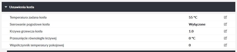

@Adam1974 i tak:
1 zlaczasz pogodowke
2 nie zalaczaj pogodowki kotla przy buforze to bezsens
3 tryb autolato
4 wybor termostaty wylacz
wtedy masz samo sterowanie pogodowe bez wplywu termostatu pokojowego. Musisz znac czas otwarcia zaworu i go wprowadzic. Stala czasu calkowania to w uproszczeniu czas i zakres reakcji mieszacza w stosunku do temperatury na mieszaczu jaka jest, a jaka ma byc. Zakres proporcjonalnosci te skok jednostkowy zaworu. Wpisz na razie moje nastawy. I zobaczysz czy zawor zachowuje sie w miare stabilnie
