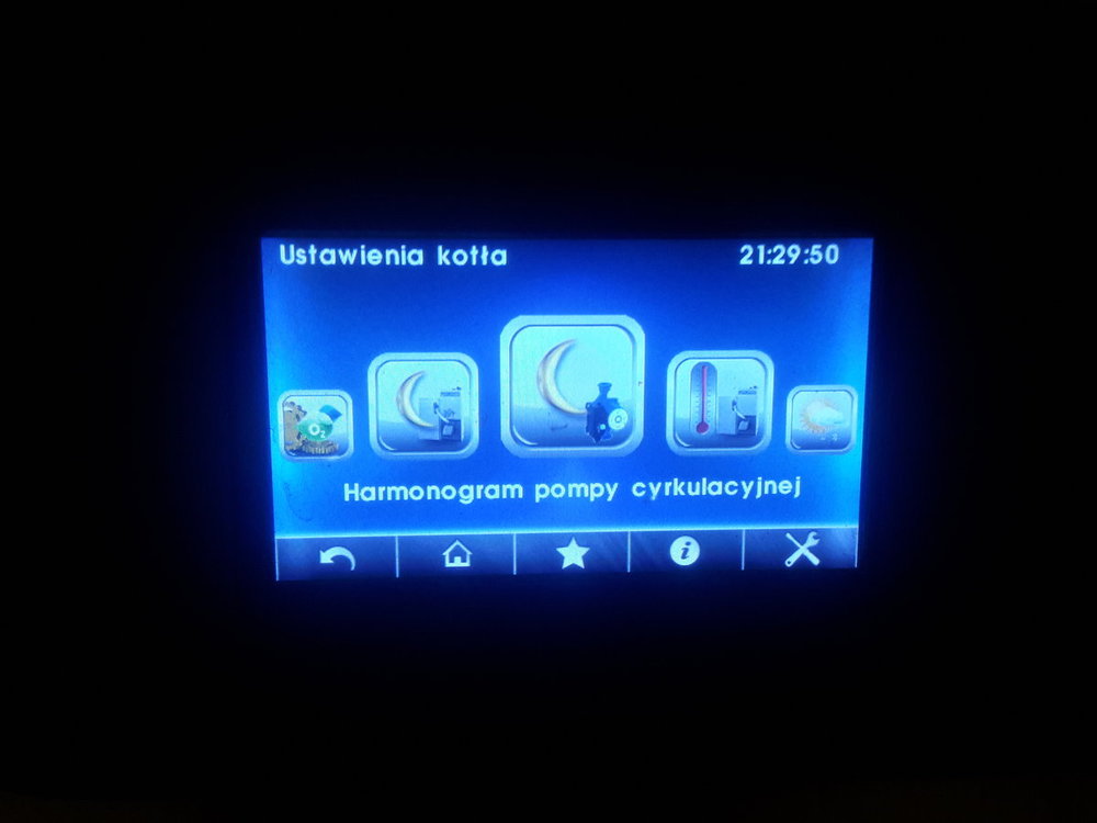

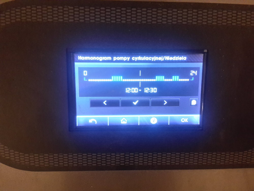

Macie może w ustawieniach harmonogram pracy pompy cyrkulacyjnej?
Edytowane przez Gonzo19
Ja u siebie nie mam. Ale Plumy maja tak, ze pewne funkcje mozna ustawic dopiero jezeli dane urzadzenie jest podlaczone i sterownik to widzi.
to wiem, ja mam podłączoną pompę cyrkulacyjną, sterownik widzi, uaktywnił czas przerwy i czas pracy, ale nie ma harmonogramu. Trochę to kulawe, bo po co ma mi chodzić cyrkulacja jak nikogo nie ma w domu?
To pozostaje pompę cyrkulacji podłączyć bezpośrednio do gniazdka przez czasówkę. Cyrkulacja pracująca non stop to realna strata.
Edytowane przez Visitor1230
tyle to wiem, ale skoro mam możliwość skorzystania ze sterownika, to po co kombinować.
Ale niestety pewnie tak się skończy, ze podłączę pod czasówkę
Znalazłem harmonogram pompy cyrkulacyjnej, jestem happy :-)
