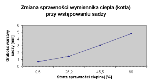

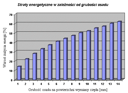

Dodatkowym elementem powiększającym stratę jest brudny wymiennik kotła.
Straty wynikające z braku właściwej i systematycznej regulacji kotła i konstrukcji samego palnika to od 5 do 25 procent
Do tych strat należy dodać jeszcze straty wynikające z uszkodzonej izolacji kotła.
