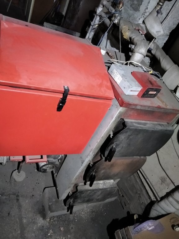

Mam problem z piecem, dokładniej chodzi i to że gdy przychodzi chłodniejszy dzień to temperatura potrawi spaść z ustawionych 65 do 35 Nie znam się nic o piecach. Zajmował się tym Tata który zmarł miesiąc temu
Temat przeniesiony do bardziej pasującego działu

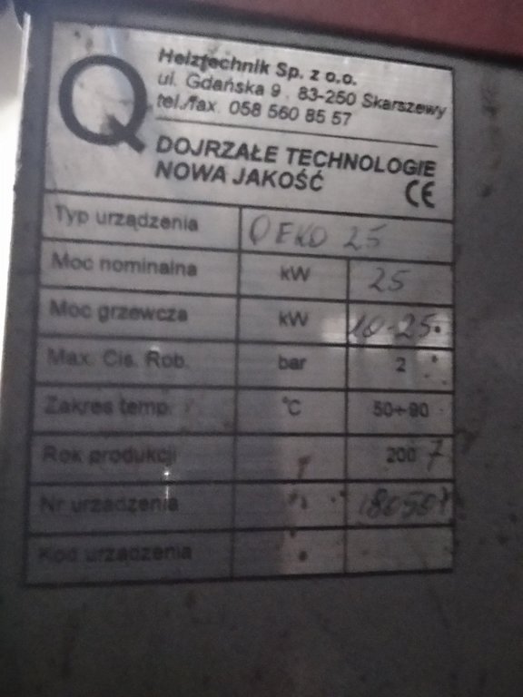

Co to za kocioł? Czym palisz? Zrób zdjęcie tabliczki znamionowej i instalacji w kotłowni jak możesz.
Ekogroszek
Jeśli dobrze rozumiem to i to zdjęcie chodziło?

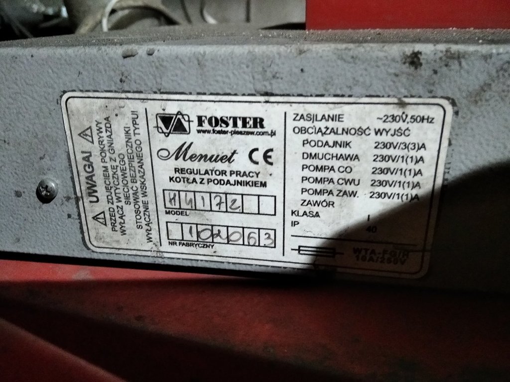

Sterownik mamy, jeszcze na kotle powinna być podobna tabliczka z nazwą i mocą.

Witam , piec jak piec ale przydało by się wiedzieć jaki palnik. Problem może leżeć zarówno w ustawieniach jak i samej instalacji. Na początek autor mógłby podać ustawienia ze  sterownika i oczywiście przynajmniej metraż ogrzewanych powierzchni, później coś o samej instalacji. Pozdrawiam

Na panelu przednim ( zrób zdjęcia) znajdują się przyciski  i musisz za ich pomocą znaleźć parametry pracy kotła.
Czas pracy podajnika
Przerwa podawania
Moc wentylatora
Mogą występować inne nazwy i chyba tak jest.
Następnie podobne parametry w podtrzymaniu.
Proponuję znaleźć instrukcje sterownika Foster Menuet i się trochę doszkolić, instrukcja dostępna w internecie. Inaczej się nie da chyba że ktoś użytkuje taki sam i będzie tłumaczył : nacisnij strzałkę w górę przytrzymaj przycisk start itp.  Ale na to bym bardzo nie liczył bo ten sterownik nie jest zbyt popularny. Tak więc trochę własnej inicjatywy i temat na pewno do opanowania.
