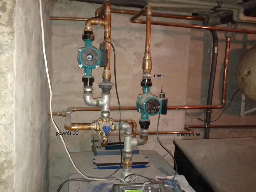

Dobra panowie, skoro już głębiej poruszyliśmy mój problem to postaram się go teraz wyjaśnić
Jak wiadomo w tego typu kotłach staramy się dojść do takich ustawień, żeby piec w większości czasu był w podtrzymaniu. W wielu wątkach na forum czytam, że niektórzy piszą o przerwie w podtrzymaniu ~15min, lub że im kocioł 50min w podtrzymaniu wytrzymuje, później troche podmucha, doda paliwa i dalej 50min..
U mnie wygląda to tak(przed chwilą byłem w piwnicy i wymierzyłem ze stoperem w ręku:
-jak wszedłem to akurat dobijał do zadanej(56st). Po 5 min w stanie podtrzymania dobił jeszcze do 59-60st i załączył się przedmuch+podawanie paliwa na 10sec. Temp spadła do ~58st i do kolejnego przedmuchu+podania paliwa. Po tym właśnie przedmuchu temp zaczeła spadać. Była to 9-ta minuta w stanie podtrzymania. Spadała, spadała aż dotarła do 55st (histereza 1st) więc piec znów się włączył. W stanie podtrzymania piec wytrzymał 13min
Tutaj z różnych artykułów i ogólnej wiedzy, piec powinien spaść LEKKO z temp i znów się wspiąć do zadanej, ale jednak to NIE NASTĘPUJE
-Jak już temp spadła do 55 to mimo nadmuchu i podawania paliwa(ustawienia kotła będą na końcu) temp cały czas spadała aż do 48stopni. Spadanie i tkwienie w tej niskiej temperaturze trwało jakoś 5min, po czym temp zaczeła powoli rosnąć. Do temperatury zadanej(56st) dobiła ponownie po kolejnych 10 minutach (czyli po 15min od wyjścia ze stanu podtrzymania)
-Kolejny stan podtrzymania trwał podobnie jak poprzedni czyli do 10min (dwóch przedmuchów) było ok, a kolejne 3 min to był spadek temp do 55 i już zapewne dalej spadek do 48 itp itd (wyszedłem już z piwnicy)
Podsumowując - mam spore spalanie(25-30kg) spowodowane długim czasem pracy pieca, spadkiem temperatury po wyjściu z podtrzymania oraz krótkim czasem podtrzymania.

Możesz nam narysować przekrój swego kotła, lub wskazać do jakich znanych kotłów przekrój Twego kotła jest podobny?.
Kocioł jak jest w podtrzymaniu to napełnia sie chłodną woda powracającą z instalacji. Jak się włączy grzanie może jeszcze nastepować spadek temperatury ale ten spadek temperatury może też być spowodowany złym ustawieniem palnika - wychładzanie kotła w początkowej fazie grzania bo na palniku jest mało paliwa.
Sprawdzam to w ten sposób (sterownik Geco), pompa CO pracuje cały czas, nie mam zaworów termostatycznych na grzejnikach.
1) Mam np ustawione 55 st przy 54 stopniach włącza sie grzanie i temperatura spada, rejestruje kolejne czasy do pojawienia sie temperatury 53, 52 lub niżej.
2) Odczekuje kolejny cykl podtrzymania i ponownie włącza sie grzanie w tym momencie ustawiam niższą temperaturę np 50 st (więc grzanie się wyłącza) i rejestruje kolejne czasy spadku temperatury.
Czasy z pierwszej próby powinny być krótsze niż z drugiej próby.
Przekrój jest mniej więcej taki
zdjęcie instalacji:
a palnik taki:

Pamiętam nie miałeś na instalacji CO zaworu zwrotnego i pompa CWU mogła zabierać ciągnąć wodę z CO ,różnicowy szedł też przez 4- drogowy ,przecież zrobiłem malunek jak masz zrobić zgubiłeś temat?
Jest tutaj
http://forum.info-og..._20#entry140411
Edytowane przez Animus
,,,, ,przecież zrobiłem malunek jak masz zrobić zgubiłeś temat?
To przy okazji przeróbki instalacji warto by wymontować kolanko przed zaworem czterodrożnym i w to miejsce zamontować trójnik, celem prawidłowego podłączenia naczynia wzbiorczego.
Przekrój kotła przypomina (być może przypadkiem) kocioł Ogniwo.
Czy w płomieniówkach wymiennika ciepła masz zamontowane jakieś zawirowacze?.
Sugerujesz że to instalacja z naczynkiem otwartym?
Większość instalacji jest wykonywana w systemie otwartym. Z zdjęcia nie wynika bezpośrednio, czy to instalacja otwarta czy zamknięta.
Natomiast doświadczenie zdobyte na forum, każe mi przypuszczać, że jest to instalacja w systemie otwartym niewłaściwie wykonana.
