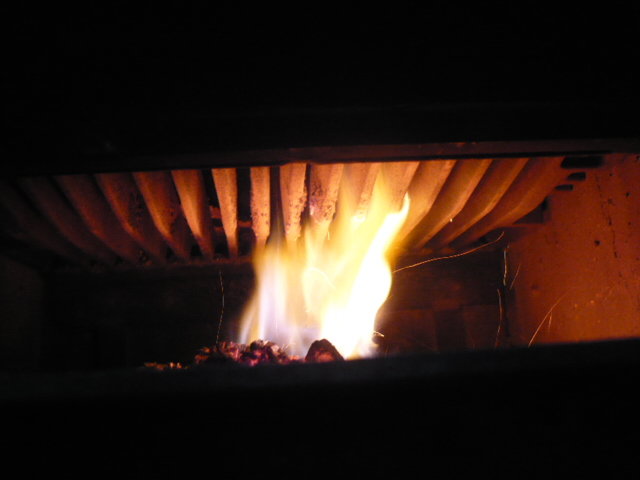

U mnie za deflektor pracują ruszta żeliwne ,jak masz ruszt wodny to podwieś deflektor ceramiczny .

Jak nie masz jak na przekroju jest opisane ,że jest miejsce na deflektor ,w tym kotle spalać pellety , ale dowcip,do drewna potrzeba miejsca nad palnikiem do prawidłowego spalania dopalania wysoki płomień .
