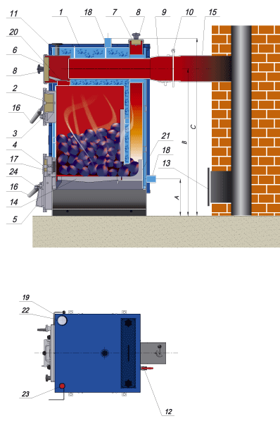

Kocioł jak większośc pleszewskich kociolków.Opinie wszędzie mają dość dobrą.Piec typowy górnego spalania .Ja osobiscie wybrałbym półkowy czyli poziomy.
Można tylko się doczepić do wykonania detali no ale to nie 1 liga.Te kotły sprowadza i instaluje niedaleko mnie .Paru producentów z Pleszewa i wszyscy sobie chwalą.
Typowy gorniak do miału.

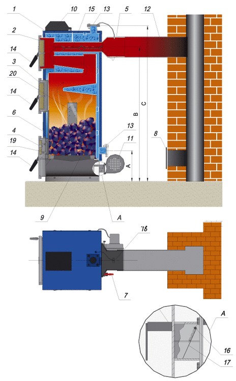

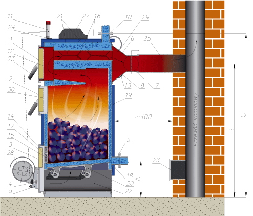

Kolego wszedłem i na stronie producenta jak wejdzie się na schematy to czopuch jest króćcem wodnym i tak dalej, poza tym ten KBSOP-T to jakaś poklepana wizja hybrydy kotła górno spalającego z kanałem jak w piecu kaflowym czyt akumulacyjnym chyba przedobrzone morze być jak na mój gust. Poza tym te upominanie, że węglem ni koksem nie można palić świadczyło by, iż są to kotły lichej jakości które słabo wytrzymują wyższe temperatury=>> co dla mnie znaczy, że słabe materiały stosują i sami nie są pewni ile ten kocioł wytrzyma. Jak dla mnie, to poleciłbym ci proste konstrukcje zębca dolniaki KWKD, KDU-drewno,brunatny , a z podajnikiem to ich NEPTUN z nowej linii na miał i z rusztem na normalne śmieciuchowanie górniaczkowe MIODZIO :) Jak widzę to nawet podczas palenia miału można by się pokusić o podrzucenie czegoś zbędnego :) i skosy półek z górną włącznie dadzą lepsze obmycie/łagodniejsze.
dalej po koleji dolniaki KDU, KWKD oraz górne KWK i KWP-mój:rolleyes: ma 21kW
poniżej KDU - jego wada stały ruszt, krotka gwarancja ze względu pewnie, iż drewienko to często mokrawe ludzie wsadzają, a to przetrzyma dłużej tylko ceramik, ale taki piec to drugie tyle kosztuje, dolniak to następny bym polecił do krótszego płomienia :P i z rusztem ruchomym, a przy dolniaku to MUS moim skromnym zdaniem.
poniżej KWKD zaleta=> ruchomy ruszt
poniżej KWK ruchomy ruszt
poniżej KWP przepraszam transformował on w WENUS na plus bo ułatwili zasyp ALE DALEJ BRAKUJE MI POWIETRZA DODATKOWEGO W KLAPIE ZASYPOWEJ ja sobie poradziłem MIĘDZY INNYMI PRZY POMOCY WIERTARKI i dorobiłem zasuwę nowych otworków B) Sterownika ST 81 z PIDem używam gdy śpię i na pokaz :lol:, tak to miarkownik bo dostałem gratis!
Dalej skuteczny ruchomy ruszt dobrze działa gwoździe ze stempelków a było ich ok 250 przeleciały, natomiast ze słabego ekogroszku z marketu obsypuję się tylko trochę pyłu :lol: reszta w ciepełko
No i jak widzę dalej nie oszczędzają na materiale jak co poniektórzy inni, ja rozpakowałem i nie musiałem dopasowywać drzwiczek czy poprawiać innych bajerów po produkcji jak moi znajomi w innych piecach bo serwis ich OLAŁ więc POLECAM !!!
Bo do mnie po prostu nie musiał przyjeżdżać, a piece zębca chodzą dziesiątki lat :) Te piece są aby oszczędzić, a nie palić w nim złotem bo jak g..nem to zaraz się rozsypią ;) Dlatego POLECAM TĄ MARKĘ u znajomych świetnie chodzą CICHEWICZA piece i SASIKI ale trzeba je lubić, ale są droższe bo ładniejsze<_< Na Defro ludzie z kolei narzekają na serwis, a jeśli mówią o nim, to nie chciałem pieca do którego jest on potrzebny POPROSTU
Ps Mam nadzieję, iż pomogłem kolego, niestety te piece które pokazałeś ja bym radził dla spokoju darować sobie, chyba że robią je za rogiem to serwis będzie blisko.
