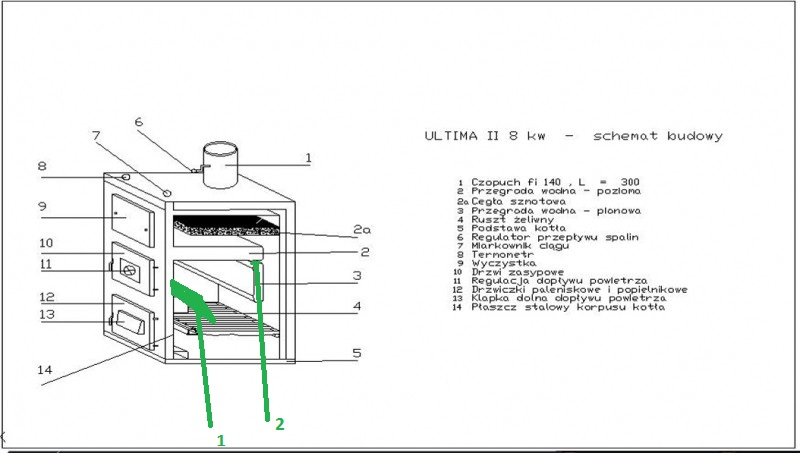

mac65 Opublikowano 19 Grudnia 2012 #51 Opublikowano 19 Grudnia 2012 No cóż jak chcesz zrobić z tego dolniaka na 90% to zatkaj szczelinę nad pionowym płaszczem ale wtedy spodziewaj się smoły w komorze zasypowej . . Szamot w palnik dobry dla drewna ale dzięki niemu będziesz mógł pod nim pozostawic szczelinę dla PW z popielnika , lepsze takie niż żadne . Szamot w palniku napewno zwęży przepływ i ograniczy ilość spalin co zmniejszy napełnienie kanałów i pogorszy wymianę ciepła . W takim wypadku przeszkadzajki w wymienniku na półkach wskazane . Jak już uporasz sie z modyfikacją to waqrtu zaopatrzyć się w przepychacz do żaru ( przypomina ogrodową płaską motyczkę ) i po rozpaleniu żar przesuwać w trył kotła w rejon palnika a świeży opał sypać na czysty ruszt , przepływ powietrza w tym kotle zrobi resztę . Więcej pomysłów nie mam . Pozdrawiam i owocnej pracy .

Manalessar Opublikowano 16 Stycznia 2013 #54 Opublikowano 16 Stycznia 2013 Dziękuję wszystkim za informację. Co do szamotu do palnika to chyba mi to nie potrzebne, bo w tym kotle mam potwietrze podawanę przez rurkę w tylnej części kotła ( tu pytanie jak wyregulować jej otwarcie? ). Postanowiłem przerobić kocioł na bardziej "dolny" poprzez wstawienie blachy od dolnej krawędzi komory zasypowej do połowy rusztów czyli w dól ok 45stopni, zostawiając ok 3-4cm do styku z rusztami tak aby można było przerusztowywać z poziomu drzwiczek popielnika ( nr 1 na załączonym rysunku ). Przez to teoretycznie węgiel powinien zsuwać się do palnika ( pionowej komory na końcu rusztów ) - niestety któs mnie namówił na sprobowane wegla brunatnego i w tej chwili wegiel sie bardzo czesto zawiesza - w nastepnym tygodniu kupie 1T ekogroszku, mysle ze bedzie lepiej. Pozatym ta przerwa ( na rys. nr 2 ) w zasadzie sama się zatkała poprzez smołę i sadzę z bruntantego :/ więc tak to zostawiam jak narazie. Pozatym ja na 99% zamiast plyty szamotowej ( 2a na rys. ) mam plaszcz wodny więc z tym nie działam nic. Jeszcze jakieś propozycje oprócz zakupu dobrego węgla :-)? Aha i czy ktoś wie czy otwierać rozetke w drzwiach załadunkowych ? Wydaje mi się, że może być to zbędne jeśli mam dodatkowe powietrze z tyłu kotła doprawadzane bezpośrednio do palnika. Dziękuje za pomoc
piastun Opublikowano 16 Stycznia 2013 #55 Opublikowano 16 Stycznia 2013 Jak masz powietrze dostarczane do palnika to tym reguluj oglądając dym z komina. Rozetę na drzwiach załadunkowych zamknij bo przy "dolnym" paleniu rozpali ci się czasem cały wsad. Dodatkowo musisz zatkać ta przerwę nad pionowym wymiennikiem (2). Generalnnie ten piecyk to moim zdaniem najbardziej gówniana konstrukcja ni to dolniak ni to górniak. Do tego płytka komora o dużym przekroju. Mam podobny produkt Cichewicza też rasowy dolniak wg ichsiejszej nowomowy ale prawda jest taka, że pospawane są jako tako ale jak to mówia z gówna bata nie ukręcisz .... i pozostaje Ci jednynie się męczyć z tym aż do końca życia tego "cuda".

Manalessar Opublikowano 27 Stycznia 2013 #57 Opublikowano 27 Stycznia 2013 Witam. Niestety zmiana wegla za wiele nie pomogla, wegiel dalej sie zawiesza i jak sie skonczy wegiel w palniku to zostaje tylko zazacy sie w komorze zaladowczej i max 40st. na kotle :/. Spróbuje przerobic trochę tę blachę którą wstawiłem tak zeby byla bardziej pionowa niz pozioma i tak do 1/3 dlugosci rusztow od drzwi zasypowych moze to wyeliminuje zawieszanie sie. Dam znać, wkoncu musi byc dobrze :-).
mac65 Opublikowano 27 Stycznia 2013 #58 Opublikowano 27 Stycznia 2013 No to jeszcze pozostaje zasyp zmieszać z trocinami albo przesypać popiołem z poprzedniego palenia .
kkk6969 Opublikowano 27 Stycznia 2013 #59 Opublikowano 27 Stycznia 2013 skróć blachę i będzie git - masz za mało powierzchni do palenia a blacha za poziomo
