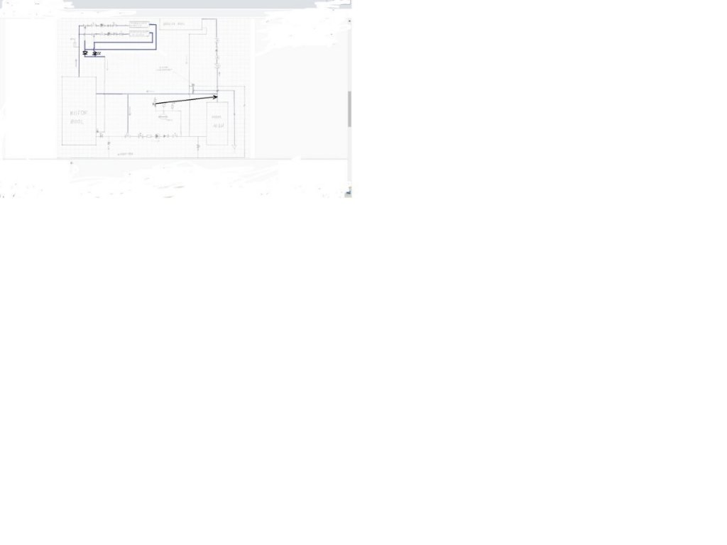

  1. Zawór powrotny można zostawić jak uda ci się go upchać co by w razie W odciąć instalacje bez spuszczania wody z układu ale ten zawór niech będzie cały czas otwarty przy grzaniu grzalka

  5. Naczynie przeponowe do układu zamkniętego powinno być wpięte na powrocie,tuż przed kotłem i żadnego zaworu pomiędzy nim a kotłem.Zawor z filtrem wystarczy tylko jeden przed pompa za pompa zwykły zawór odcinający. Jak to same grzejniki to pompa 80ka Ta grupę bezpieczenstwa w tym miejscu zlikwiduj bo nic nie daje natomiast daj zaraz na wyjściu z kotła na trojniku zawór bezpieczenstwa.Dla układu zamkniętego powinno być tez trzecie zabezpieczenie w postaci wezownicy schladzajacej lub zaworu schlafzajacego DBV Sugeruje Jeszcze jedna pompę na powrocie Z zaworu 4D do kotla Pompa 80ka za duza

  8. Zła lokalizacja zaworów zwrotnych.Zawór bezpieczeństwa do przeniesienia na zasilanie(na trójniku) Plus naczynie przeponowe,ZZ i ZB dla bojlera

  12. Co to za rury idące do naczynia do rozdzielacza?do wywalenia.Naczynie ma być podłączone jedynie z kotłem. Bojler CWU przed sprzęgłem.Jak same grzejniki to wystarczy pompa 40ka.Filtry osadnikowe tuż przed każdą pompą. 45 st dla zaworu temperaturowego to za mała wartość.

  15. Dziękuję za poradę,czyli jednak pokusić się o najdroższe rozwiązanie- stal nierdzewna.Z tym że okap może mieć wylot nawet fi.150 i muszę profilaktycznie zachować ten przekrój(przeredukować na mniejszą rurę nie problem a w drugą stronę raczej działanie niepożądane) Mam do dyspozycji 15cm styropianu na stropie piętra to też wolałbym użyć kanałów prostokątnych np.6cmx22cm.Plan jest taki aby przekuć się przez strop parter/piętro potem kolano w bok i jak już wspomniałem po stropie ok 2m dalej przez ścianę zewnętrzną,kolano w górę po czym w styropianie elewacji (20cm) jakieś 1,5m do kominka który jest w formie dachówki fi 150 Właściwie cały kanał będzie szedł w warstwie styro "tylko" będzie brak izolacji części kanału przylegającej do stropu i ściany zewnętrznej,nie wiem czy ten częściowy brak izolacji może stanowić jakiś problem

  22. Przy tak zamontowanych (namalowanych na schemacie ZZ) „na pewno” będzie działać instalacja;)
  23. A co z trzecim zabezpieczeniem koniecznym do układu zamkniętego oprócz ZB i naczynia przeponowego?Mozesz tez zrobić to taniej na 3pompach:na grzejniki,bojler i kotlowa z zaworem grzybkowym do ochrony powrotu.Jak dasz bojler za sprzęgłem to w lecie chcac zagrzać CWU będą musiały chodzić dwie pompy ta na bojler i ta za zaworem temperaturowym a jak dasz przed sprzęgłem to będzie chodzić tylko jedna pompa
