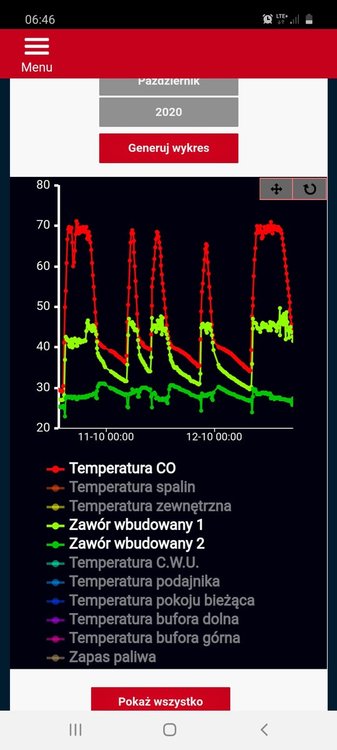

  11. @Darekgra Zgodzę się z tobą 4d z pompa kotłowa pracuje znakomicie tylko ze z sterami Tech co do innych to zaczynają się problemy .A tutaj wykres z mojego kotla Sas Bio Compact 10kw pellet Jak widać pracuje to idealnie bez dużych wahań temperatur .

  22. Jak masz regulator to może najpierw sprawdź jaka jest ustawiona histereza . Ogolnie po wykresie widac ze kocioł dziwnie pracuje .
