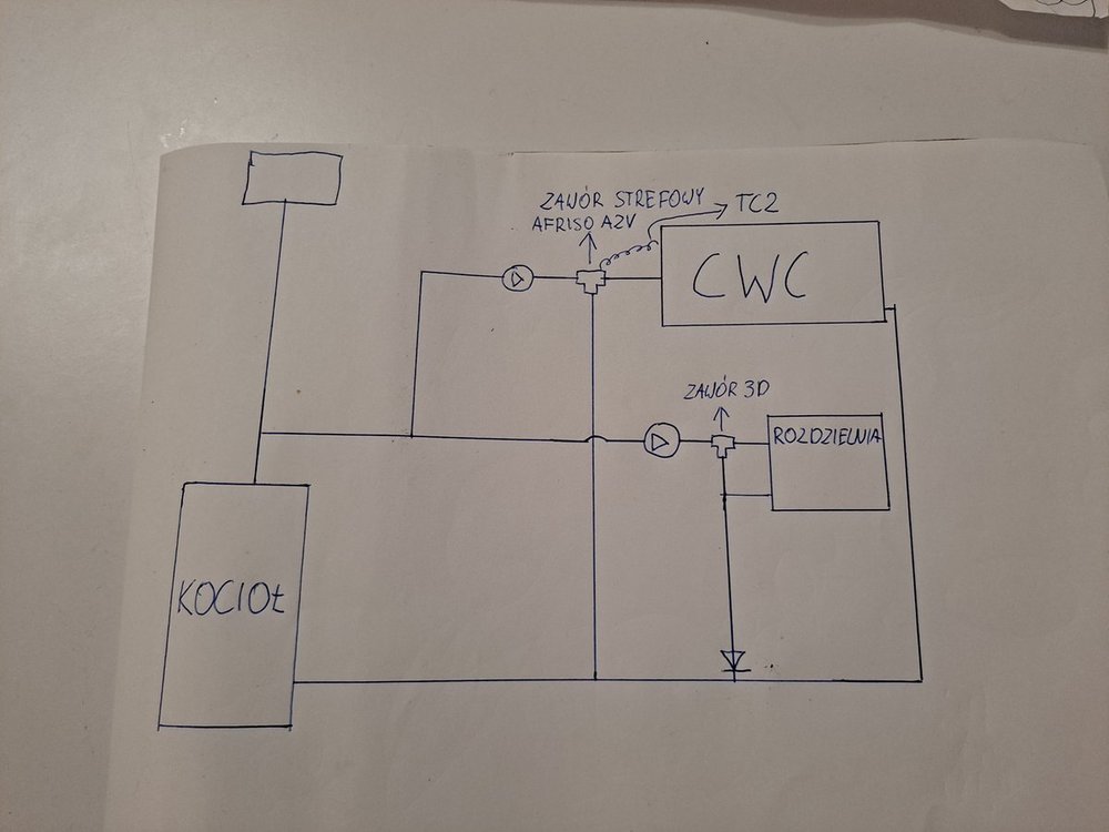

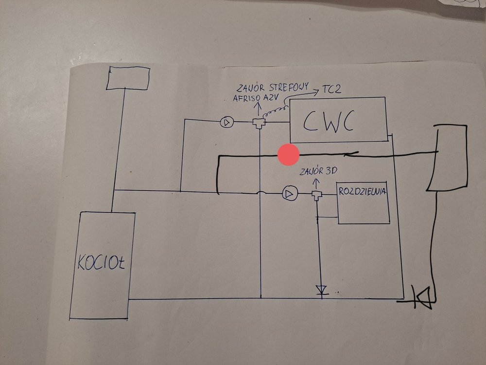

  1. Ja nie pisze ze ma tak zrobić jak narysowalem . Ogólnie bez 3 pompy się nie obejdzie . Tak jak w twoim czy tym co ja wysłałem schemacie . Zawor 4d z silownikiem kosztuje 599zl a AZV z TC2 ma za 460 wiec zostaje mu 140zl dołoży 50 i ma pompe ibo 1/4 z autoadaptem . I mógłby tak zrobic . Jeśli coś źle narysowalem to mnie popraw a nie op...... :) Ta pomarańczowa kropka to pompa CO
  2. A ty zawsze uważasz się za najmądrzejszego obrażając wszystkich do okoła. A to co narysowałeś dalej nie zmienia faktu ze sa potrzebne 3 pompy . Czytaj uwaznie co pisze autor :) Pozdrawiam

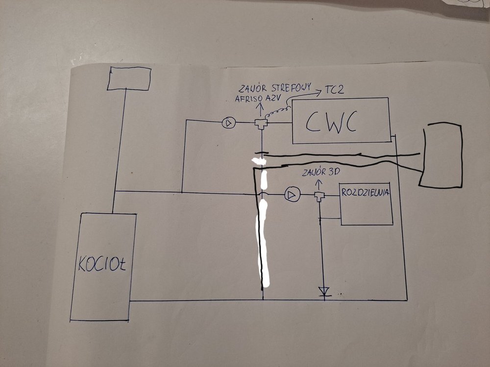

  3. Zawor AZV można kupić za 370zl . To dalej taniej niż zawor 4d z siłownikiem afriso . Nawet z termostatem TC 2 wyjdzie taniej . Wybacz ze tak koślawo(rysowałem na tel) Tak można podłączyć. PS. To czarne z prawej strony to te 2 grzejniki .
  4. Przy zadanej temperaturze zaworu 28 to po założeniu pompy bedzie piekny wynik temperatury powrotu .
  5. Nie wiem czy czytasz uważnie ale 60 stopni na podłogę to trochę dużo za dużo:)
  6. Zgadzam się z @Popcorn1 sam zawor 4d nie zalatwi odpowiedniej temperatury powrotu. Wskazany jest montaż pompy kotłowej. Bez pompy w włączona funkcja ochrony powrotu zawor bedzie świrował, raz otworzy się na obieg a następnie zamknie i tak w kółko .
  7. Może je podłączyć na tym bajpasie z zaworu AZV .
  8. Poprawka do schematu . Pompa na op ma być za mieszaczem a nie przed !!!
  9. No przecież @Darekgra to mu pisał.
  10. Czekaj, zaraz jakoś Ci to narysuje . Schemat podglądowy Tutaj wykorzystujesz zawor strefowy AZV ktory jest sterowany termostatem TC2 . Zawor ten zmienia kierunek przepływu wody dlatego daje się go za pompa . A termostat tc2 steruje zaworem . To znaczy kiedy jest zimniejsza woda w CWU to TC 2 wysyla sygnal do azv a ten otwiera się na obieg CWU, zaś kiedy CWU jest dogrzane to zawor się otwiera na bajpas, ktory ogrzewa powrót:)

  20. Schemat jest zly . Zasilanie CWU przed sprzęgłem a powrot przed za pompa zaworu 3d . Oczywiście nie zapomnij dac zz za pompa i na powrocie z CWU .
  21. Pompe mozesz podłączyć bezpośrednio do gniazdka, ma pracowac caly czas . A czujnik zaworu 4d daj za pompe C.O
  22. Najpierw napisz jakie masz max cisnienie robocze na kotle .
  23. Pompa na powrocie z zaworu 4d do kotla .
