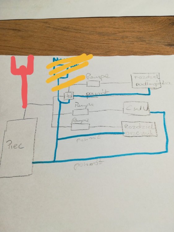

  1. W ogole, jakie masz dopuszczalne max ciśnienie robocze ?
  2. Spróbuj 30sek czas kontroli a skok ustaw na 5% i powinno śmigać. To znaczy u mnie śmiga:)
  3. Nie, na 5 to masz 50% otwarcia zaworu . Ściągnij zawor i zrob zdj trzpienia
  4. @Darekgra co tak ostro z rana? Facet ma jakieś domysły (nie jest pewny) wiec pisze na forum zeby mu wyjaśnić sprawę;)
  5. St 555p, ale wujek ma st550p i tez mi działa bez zarzutu .
  6. Ja mam ustawione 30sek i daje rade. A to jest normalnie aktywne . Caly czas .
  7. Dziwe, u mnie caly czas trzyma zadana, a jak przebija to normalnie zdąży ja wyrównać. Ale jak tak mocno przebija to spróbuj zmniejszyć czas kontroli temperatury np na 10sek .
  8. Jak masz ciśnienie statyczne 0.6bara to naczynie ściągasz i nabijasz je do 0.9bara a instalacje o 0.2/0.3bara więcej i tyle w temacie.
  9. O kurde, naczynie przelewowe do poprawy . I daj pompe kotla na powrocie z 4d do kotla . Tak powinno być, w dodatku wyżej od najwyżej zawieszonego grzejnika . I nie zapomnij o ZZ na powrocie z grzejnikow i CWU .
  10. Zamontować silownik zaworu i pompe kotlowa na powrocie z 4d do kotla .
  11. Jak możesz to narysuj schemat bedzie lepiej to ogarnąć. A temperatura zalaczenia pomp daj na 40/45 stopni . I raczej bedzie potrzebna pompa kotlowa na powrocie z 4d do kotla .
  12. Pierwsze co to trzeba sprawdzić czas otwarcia i czas kontroli temperatury.
  13. Ogolnie to był kociol na ekogroszek, ale wstawili palnik pelletowy i proszę. Kociol "BIO" Efekt na pellet

  15. Piszesz juz mu o tym chyba w 3 postach, ale dalej nie zmienił kierunku otwierania .
  16. Lepiej juz brać Sas Bio Compact . Bio efekt ma ruszt wodny nad palnikiem . I dodatkow trzeba myśleć o dużym buforze minimum 1000l .
