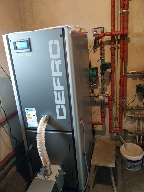

Kod błądu K34
Szukalem W menu ale nie moge tego znalezc ochrona powrotu czy wlaczona czy nie gdzie to może byc
- 14 odpowiedzi
- 10 kW
- Defro
- Defro APC K Slim
- Kody błędów
Oznaczone tagami:
Kod błądu K34
No powrocie niemam Na zasilaniu na cwu I podlogowce Wysylam foto jak wyglada instalacja I Co sadzisz

Kod błądu K34
Witam za bardzo na tym sie nie znam.Ale jesli chodzi tu o zawor czterodrozny to mam.Dzis testowalem znowu piec MA OK 2 tyg.defro ekoslim pellet sterownik apck Slim zadana temp65 osiagnal maksymalnie na powrocie52 przy zadanej temp ale przy OK 46 stopniach pokazal sie komunikat zbyt niska ten powrotu.Pozniej wygaszanie czuwanie temp.zadana spadla ale.niepokoi mnie ze temp na powrocie rowniez spadla w najgorszym momencie do 42 czy tak MA BYC?pozniej wmiare podnoszenia temp zadanej rowniez Rosla by osiagnac 51 powrot I zadanej tyle ile MA ByC.wtedy przy tak niskiej temp powrotu nie pokazal sie juz ten komunikat.jak osiagnac temp powrotu najlepiej 55 czy to normal ze osiaga nap.52 pozniej spada do42 I znowu osiaga 52 ale nie utzrymuje jej nonstop

Kod błądu K34
Wiem tylko jak zrobic by ten komunikat nie pokazywal siee czy zmienic pompke mam zwykla na elektroniczna zeby szybciej mieszała wide czy co

Kod błądu K34
Mam pytanie jak pan rozwial ten problem z tym bledem mam dokladnie to Sam ale blad pojawia W roznych temp powrotu nap 48stopni jak Pan rozwiazal ten problem
