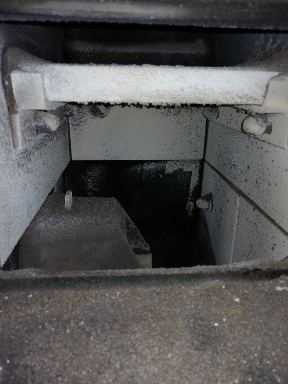

Sas Sas Bio Efekt 23 Kw Tech St 550 Z Pid Pellet
Kazio321 odpowiedział(a) na Pawel24ng temat w Kotły pelletowe
U ciebie kolego jest hallotron :) Ja posiadam RCK też wjechał komin 200 i jest za duży ciąg kominowy. Po założeniu RCK wróciło do normy praca kotła. Dokładnie to był problem z obrotami wiatraka. Gdzieś lewe powietrze zaciągał przez wiatrak i przepływka wyczula większej ilosci wpadającego powietrza to pid zwalniał wiatrak to powodowało smolenie w kotle. I tak jak pisałem teraz jest wszystko ok a palenisko wygląda tak. -
