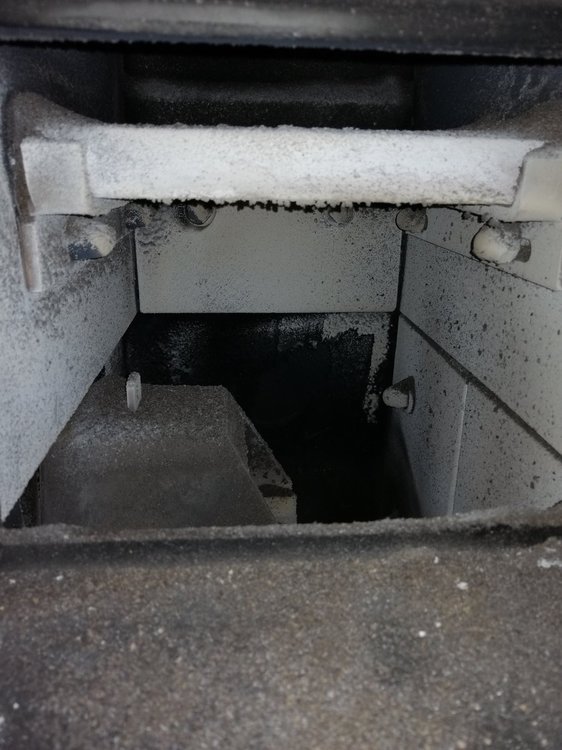

Sas Sas Bio Efekt 23 Kw Tech St 550 Z Pid Pellet
Kazio321 odpowiedział(a) na Pawel24ng temat w Kotły pelletowe
Oczywiście że lepiej jak zamknięte, jak miałem lekko uchylone to strasznie osmolony był kocioł jak zamknąłem to kocioł wygląda tak : -
