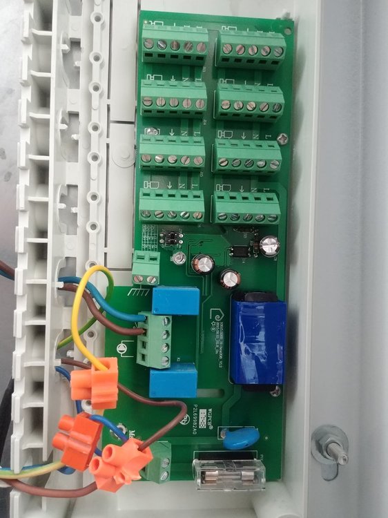

Witam Was Panie i Panowie. Jest to mój pierwszy post i już z pytaniami ;)

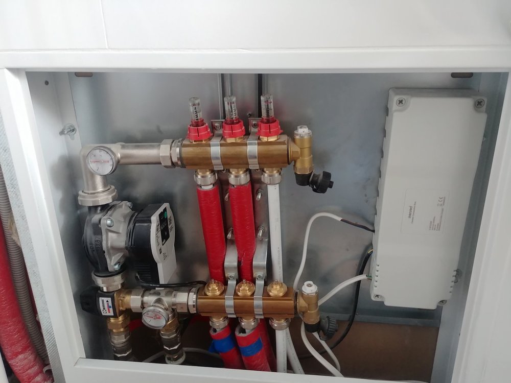

W tym roku robiłem poddasze, hydrsulik w 3 pomieszczeniach zrobił mi ogrzewanie podłogowe a w sypialniach mam grzejniki.
Początkowo zostały założone głowice z siłownikami ale ostatecznie nie zostało to użyte. Hydraulik zostawił mnie na etapie takim że muszę włączać pompę od podłogowki do 230v za każdym razem.
Ja bym chciał by pompa włączała się gdy termostat w pokoju da sygnał.
Jak to podłączyć? Piec to Termet EcoCondend Gold 20kw a instalacja podłogowki wygląda tak jak na zdjęciach.
Napiszcie proszę jak to fachowo powinno wyglądać. Termostat mam w pokoju syna gdyż jest najchłodniejszy i jest tam grzejnik.
Podlogowke mam w salonie łączonym z kuchnią oraz łazience. Powinienem mieć w tych pomieszczeniach termostaty podłączone do siłowników?
Dziękuję za poradę ;)
Pozdrawiam Łukasz

  • Witam ,żeby było jeszcze prościej poniżej zdjęcia .Pozdr. TomekB.
  • A to błąd , Pompa pod podłogówki powinna chodzić non stop.

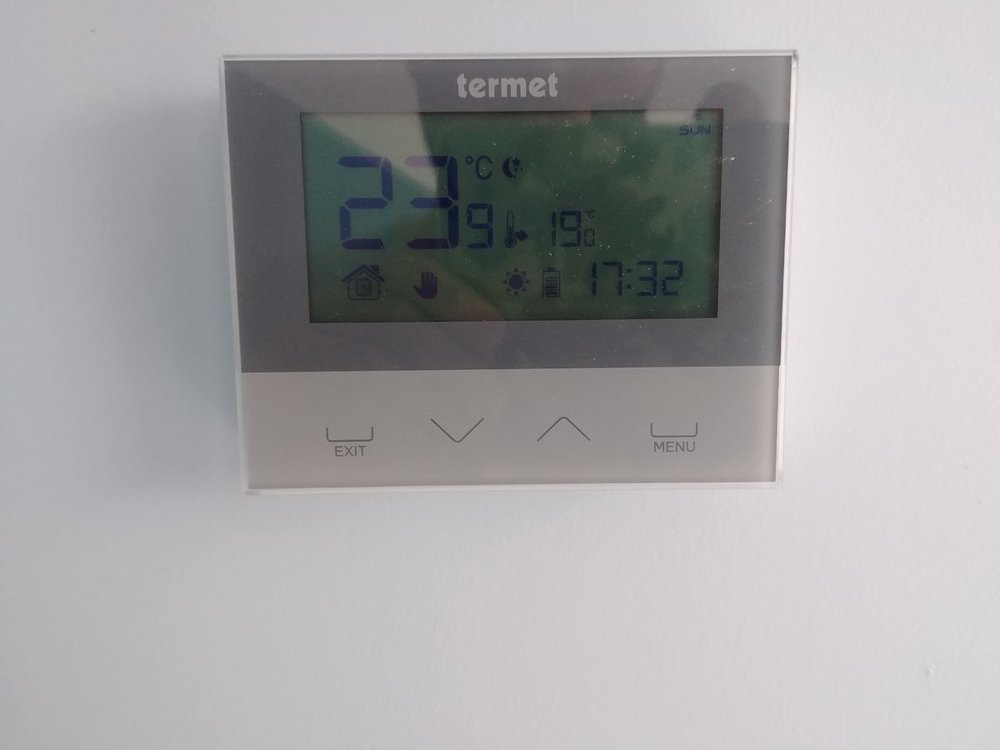

Termet st 292 v2 bezprzewodowy
Termostat do kotła.

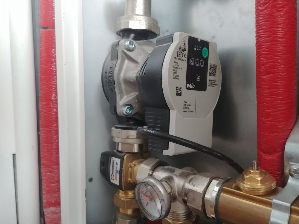

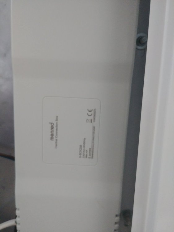

Witam , tak jak kolega pisał powyżej pompa powinna mieszać cały czas, dopóki masz otwarte siłowniki ,których tobie brakuje , na czerwono zaznaczyłem Ci gdzie powinna być podłączona pompa , a na niebiesko gdzie termostaty i siłowniki .
Bez tych siłowników nie może to chodzić? Grzałem już tak w marcu i kwietniu.
Rozumiem że do siłowników powinny być jakieś termostaty w pokojach, gdzie jest podłogówka?
Tam gdzie zaznaczyleś na czerwono, w pierwsze piny co wpinam?
Drugie to zapewne pompa?
Pytanie kolejne. Na jaki tryb ustawić pompe?
Dobrze wykonana podłogówka powinna działać bez siłowników
Wyreguluj ją przepływami
Czy masz dodatkowo grzejniki?

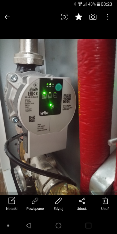

Pompę ustaw na stałe ciśnienie , czyli środkowa ikonka , możesz grzać bez siłowników ,tylko poco Ci wtedy to sterowanie .  Jak koniecznie chcesz wyłączać tą pompę to możesz podpiąć tą pompę tylko z tym termostatem pokojowym ( a jak to musiałbym widzieć z tyłu kostkę termostatu . )
Może się mylę ale to jest sterownik z Tech  i nie widzę tam ikonki że on jest bezprzewodowy , ale mogę się mylić  , jak tak jest to powinien być jeszcze odbiornik .
A tak , nie doczytałem więc albo to sterowanie ma wbudowany odbiornik ,albo powinno być osobne urządzenie . Może daj  jakąś instrukcję tego sterowania .

No niestety podłogówka to nie grzejnik , pompa powinna chodzić cały czas a mieszacz winien zmniejszać temperature podłogi .

dzięki chłopy za odpowiedzi. Podłogówka jest ustawiona tak by działała bez siłowników, może zawołam hydraulika by założył siłowniki ale to za jakiś czas. W marcu tego roku raptem tydzień grzałem podłogówką i wszystko działało.
Siłowniki miałem założone ale przy remoncie i wykańczaniu ścian hydraulik nie powiedział mi nic o pociągnięciu dodatkowych kabli do połączenia siłownik-termostat więc zostały zdjęte i całość ustawił na rotametrach.
Mam do Was pytanie..
Odpaliłem dziś ogrzewanie, termostat mam w pokoju u syna bo jest najchłodniejszy. Ustawione na 22 stopnie. Podlogowka nie zdąży się nagrzać, pokój zrobi to szybciej. Rotametry mam na 3.
Jak to z głową rozwiązać?
