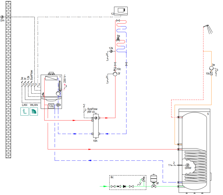

Cóż mam ocenić jak nie znam wartości przepływów jakie wyszły na 12 pętli, brak informacji jakie długości poszczególnych pętli grzewczych. Każda instalacja wymaga określonego przepływu w l/min lub m3/h, obliczenia strat ciśnienia i dlatego powinien być wykonany profesjonalny projekt systemu ogrzewania. Fachowiec wspomniał o tym ? Podejrzewam, że nie skoro zaproponował kocioł 25kW. Napisałeś, że będzie rozdzielacz podłogówki na 12 pętli, z mieszaczem/pompą Wilo. Jest kilka sposobów mieszacz/pompa pełny automat, ręczny, termostatyczny co miał miał na myśli nie wiem. Mając 100% podłogówki nie potrzebujesz żadnego mieszacza. Zmień fachowca puki czas. Ja osobiście rozdzieliłbym piętro i poddasze na dwie strefy każda z własnym rozdzielaczem. Pompa w kotle ma określoną wydajność przepływ jeśli w instalacji przepływ mieści się w granicach tego co może dać pompa kotłowa to ok. Natomiast jeśli na instalacji przepływ wyjdzie większy to konieczne jest zastosowanie sprzęgła lub bufora (100L) i dodatkową pompę obiegową.
Przykładowy schemat
Edytowane przez vps1
