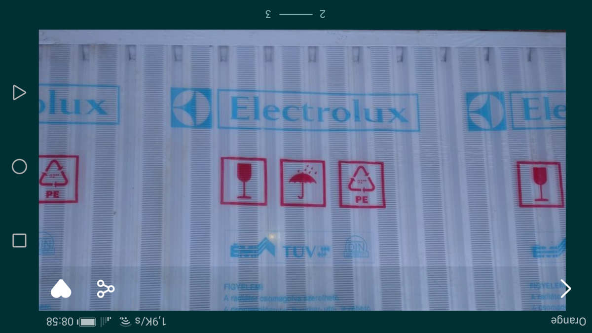

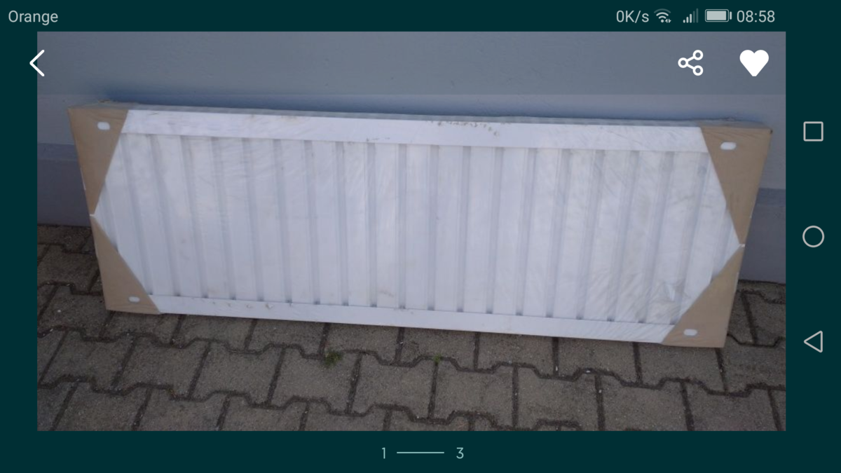

1600x550 to wymiar całego grzejnika, rozstaw otworów do przyłącza jest 500. Fotki wrzuciłem, z opisu to model EP0522 tylko że w sieci nic nie mogę znaleźć.
A chce wymienić stare fafiry w gospodarczych które nie grzeją tak jak powinny, dlatego patrzę za używkami.
550 to wymiar grzejników przeznaczonych do "renowacji" wymiana żeliwnych na stalowe płytowe. Ten wygląda mi na jednopłytowy "11". Przykładowa moc z PURMO typ 11 550x1600 1510W przy 75/65/20, typ 22 550x1600 2546W przy 75/65/20
Grzejniki kupione, i to nie są płytowe. Tylko tak wyglądają.
Grzejnik jest skonstruowany z rur aluminiowych w kształcie drabiny. A do szczebli z rur, są dospawane aluminiowe płytki. Dlatego grzejnik wygląda jak płytowy. A wydaje mi się że bliżej mu do żeberkowego, tylko nie ma możliwości zmiany rozmiaru.
