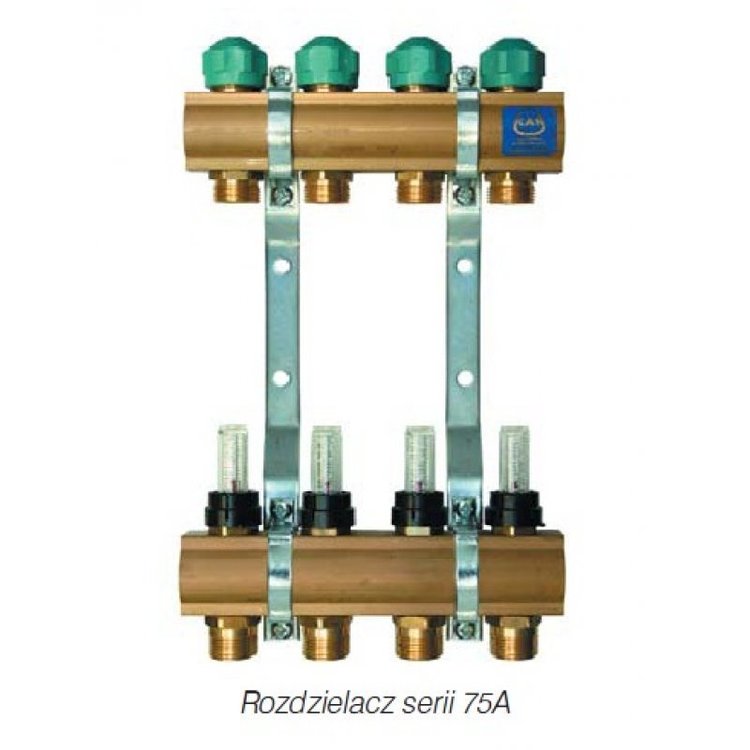

Regulacja przepływów na rotametrach
vps1 odpowiedział(a) na Grzesiekz182 temat w Instalacje CO i CWU
Która belka to zasilanie ? Skala rotametru "0" na dole czy na górze ? -
