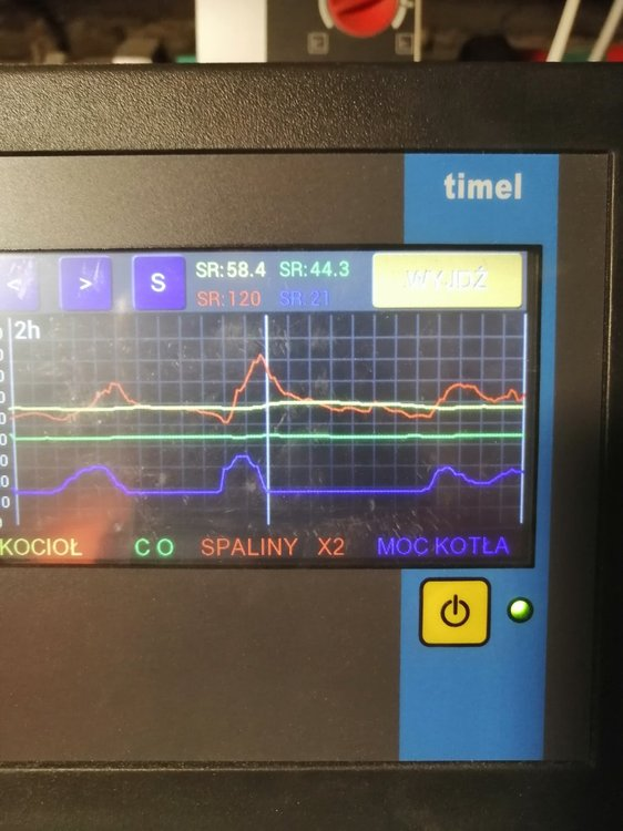

Zauważyłem że regularnie co 120 minut mocno spaliny idą do góry i zaraz modulację obcina. Czy ty masz czyszczenie palnika ustawione co 120 minut???? musi długo dmuchać i rozpędza niepotrzebnie palnik. Pozdr. YARO -

@Jockey Absolutnie tego nie neguję tylko propozycja moja dotyczy momentu uruchomienia funkcji czyszczenia okresowego palnika aby była realizowana co np.1-2-3 4-... godziny czy tak jak sobie użytkownik ustawi w momencie podawania czyli ruchu złoża, efektem byłoby skuteczniejsze wydmuchanie z palnika wszelkiego drobiazgu, w porównanie z dmuchaniem w bezruchu złoża. Bardzo fajnie widać to jak są wysokie obroty dmuchawy i nastąpi podawanie i ruch koronki obrotowej w pancerpolu ....wszystko fruwa i lepiej nie otwierać i nie zaglądać wtedy do kotła.... :-)))) Pozdrowienia dla fedrujących YARO -

Witam. Właśnie o tym piszę że wielu kolegów narzeka na rozhuśtane wykresy a ma włączoną tą opcję. Niestety ale to nie bardzo pomaga w stabilności kotła który moduluje zmiennymi obrotami dmuchawy. Natomiast ruch złoża węgla w momencie czyszczenia palnika (okresowego) w/g starego tetryka byłby wskazany i chyba korekta w sofcie nie aż taka skomplikowana.... Z szacuneczkiem do forumowiczów. YARO -
YaroXylen odpowiedział(a) na energotop temat w Kotły z podajnikiem
Siemano. Podczas podawania opału które jest realizowane nawet kilkadziesiąt razy w ciągu godziny zwiększane są w/g mnie niepotrzebnie obroty dmuchawy , natomiast czyszczenie palnika realizuje się na polecenie z ustawień sterownika i sugeruję że np. nie częściej niż co 2-3 godziny 10sek ..... i ta czynność podczas podawania .... :-)) Gdy dojdzie ustawiony czas czyszczenia palnika, cykl czyszczenia palnika następował by w momencie podawania paliwa i ruchu złoża, nie podczas przerwy między podaniem albo chwilkę przed(2-3sek) aby rozpędziła się dmuchawa i dopiero załączenie podawania. Niestety koledzy ze sztormami na wykresach b często mają zwiększenie dmuchania podczas podawania opału za każdym podaniem, gdzie czas powrotu dmuchawy do normalnych obrotów jest różny dla różnych prędkości.... oj tam....coś się staremu ubzdurało ;-(( Yaro Yaro -

Witam. Zgadzam się w 100%, już sugerowałem kilku kolegom , aby czyszczenie jeśli muszą uruchamiali np. co 3 godziny na 10sek i wyłączenie zwiększenia nadmuchu podczas podawania. Niestety to rozpędza niepotrzebnie palnik. Również dobrym pomysłem było by gdyby Pan Tomasz twórca softu pomyślał nad tym aby samo czyszczenie odbywało się podczas ruchu złoża czyli podczas podawania paliwa, efekt byłby lepszy i czas dmuchania krótszy, co nie rozpędzało by palnika aby później się dusił i smolił ... Pozdrawiam YARO. -
