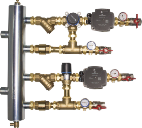

Musze podpiąć dwa uklady CO i OP. Czy wystarczy taki:afriso-blh-sprzeglo-hydrauliczne-z-rozdzielaczem-70-kw.thumb.jpg.b0f2f5bf02e617222200074b7f9c35e2.jpg  Czy dac zwykle sprzeglo i Zrobic kolektor?  A i jak jest z podłączeniami takich sprzeglo rozdzielaczy? Bo widzialem pompy z górnych, a powroty do dolnych króćców. Lub gorne dwa jeden obieg i dolne tez. Czy wogole jest sens zakladac sprzeglo rozdzielacz czy lepiej zwykle sprzeglo zeby nie miec jakichś problemów? Czy wogole takowe moga wystapic?

1090418618_sprzgorozdzielaczeElterm.png.6a87d4f3a9272ead0d4b0f1f013e657e.png1364748710_afrisopodoga_grzejniki.jpg.b3c5b8fe023b0ab83f550c2b3af295f6.jpgsgl_afriso.png.22bb3bd194c45a6a6639bf20d2be0e6f.png
Ten schemat Afriso gorny ok.
Schemat dolny zamienic powrot z obiegu pierwszego z zasilaniem obiegu drugiego i bedzie lepiej. Szczegolnie jesli mial by byc tam silownik zamiast termostatycznego.

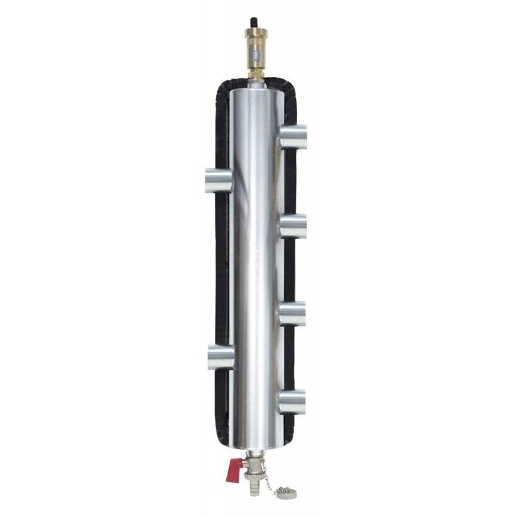

Sprzęgło rozdzielacz czasami ma sporo niższe maksymalne przepływy w stosunku do sprzęgła i rozdzielacza osobno.

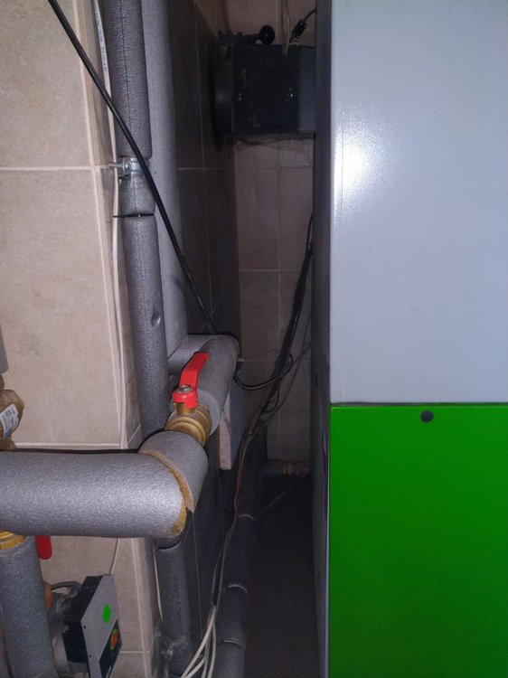

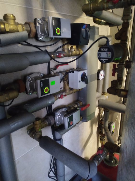

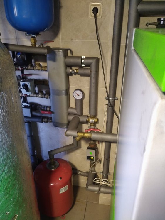

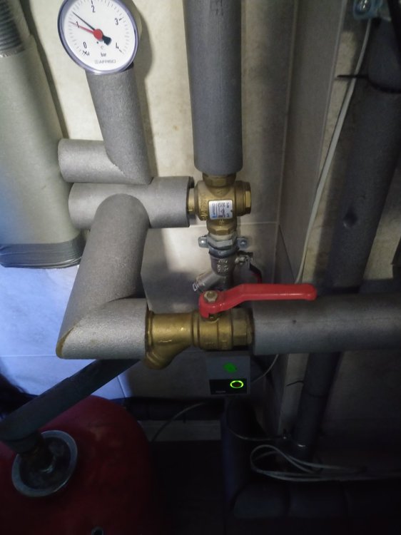

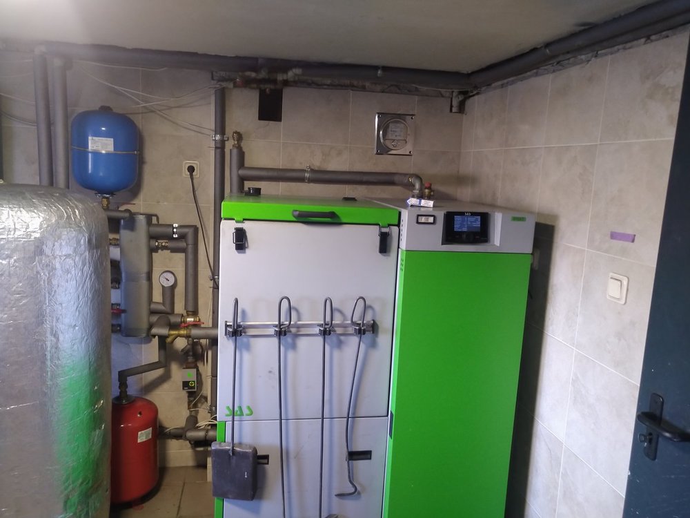

Witam. Podepne się pod ten temat. Moja instalacja ma 2 lata . Instalatorzy założyli sprzegłorozdzielacz- dla mnie to czarna magia . Zauważyłem kilka problemów. Otóż piec pochłania dość duże ilości węgla i to niezależnie od temperatury na zewnątrz . Dopóki chodzi sama podłogowka jest w miarę ok . Wystarczy że zalacze 2 grzejniki to zaczyna szamac węgiel jak Reksio szynkę .
Drugi problem to cwu . Mam ustawione 45 stopni a temperatura jaka jest to 56 st. Pompa cwu jest cały czas wyłączona i chyba przebija że sprzęgła .
Podejrzewam ,ale tylko jako laik w tym temacie ,Że powrót jest za zimny . Na połączeniu zasilania z powrotem z kotła założony mam zawór Atv 45 stopni a żądaną na piecu 60. Czy jest możliwe że ten zawór powinien tu być Założony zawór 50 lub 55 stopni?
Poniżej wstawiam kilka zdjęć mojej instalacji. Bardzo proszę wszystkie mądre głowy o pomoc

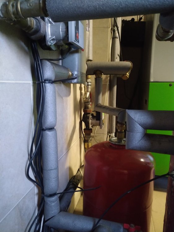

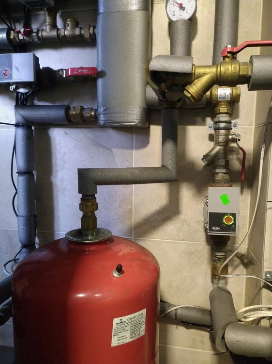

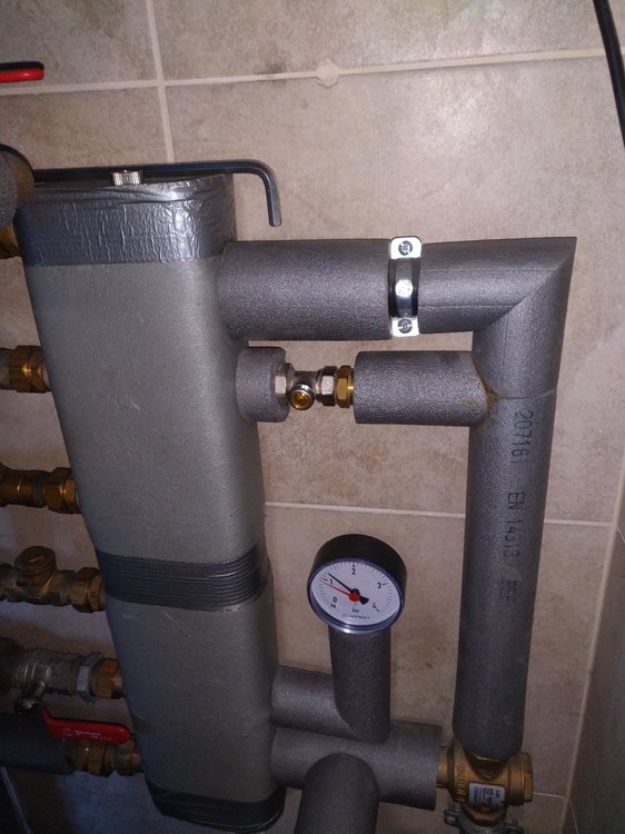

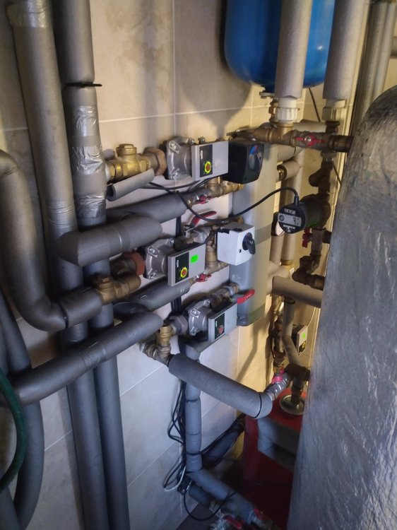

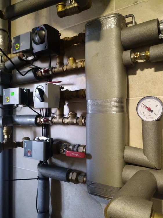

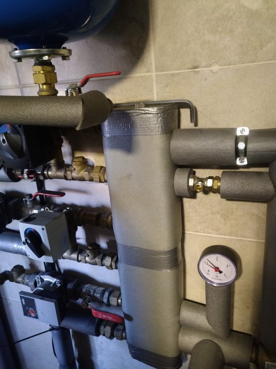

MatBur wydaje mi się ze masz calkiem zle podlaczony ten sprzeglo rozdzielacz. Zasilanie powinno isc do gornego kroćca powrot z dolnego. Zawor ATV moze byc ale tez inaczej zamontowany. I naczynie wzbiorcze zamontowane jest przy rozdzielaczu a powinno byc przy kotle. I jeszcze zawor odcinajacy naczynie od kotla masz zalozony a nie powinno byc mozliwe odciecia zaworem naczynia wzbiorczego. Do tego pompa kotlowa moze wpychac wode do boilera. Tak po krotce. Wszystkiego dobrze nie widac na zdjeciach. Ale tak wyglada na to co opisalem...

@MatBur obieg kotłowy źle podłączony i naczynie też jak kolega zauważył - na zdjęciach dobrze nie widać. Zrób lepsze albo rozrysuj jak to tam jest podłączone.
Powinno być tak jak n schemacie(tu układ otwarty a przy zamkniętym naczynie wpięte w obieg kotłowy bez moliwości odcięcia go. Dodatkowo potrzebne urządzenie schładzające - wężownica lub zawór dbv)

No wydaje mi się że naczynie wzbiorcze do co podpięte jest pod zasilanie z pieca . A naczynie zbiorcze do cwu  jest zawór żeby można było łatwo zdemontować . Tak mówił hydraulik. co do podpięcia zasilania i powrotu do sprzęgła też mi to nie bardzo pasuje. Czy moglibyście mi wytłumaczyć o co chodzi z tą Atv-ką ?jak inaczej to zamontować ?

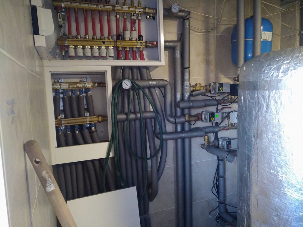

A właśnie jeszcze jedno pytanie . Czy nie było by lepiej żeby cwu podpiąć przed sprzęgłem bezpośrednio z zasilania? Bo w lecie krótki obieg musi chodzić cały czas a pompa cwu się tylko zalacza . Co za tym idzie ciepło jest na maxxxa a i spalanie nie takie jak wszyscy mi mówili
Dodaje jeszcze kilka zdjęć a jeśli chcecie jeszcze coś innego widziec to napiszcie i zrobię now
Jak sprawdzam temperaturę zasilania powrotu na rozdzielaczach od podlogowki i grzejników to jest w granicach 3 stopni na podłogowe i 8 w grzejnikach więc celuje tylko w to sprzeglo
Aha do czego służy ten zaworek na powrocie ze sprzęgła na ostatnim zdjęciu ?

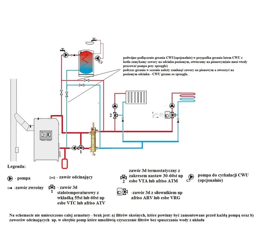

Podłączone masz źle - powinno być tak jak na załączonym schemacie. ATV zgodnie z instrukcją tzn do przyłącza AB pompa z tłoczeniem w stronę powrotu kotła, do przyłącza A powrót ze sprzęgła, do przyłącza B zasilanie z kotła wspólne z zasilaniem sprzęgła. Naczynie CO w obieg kotłowy ale nie za zaworem i pompą tylko przed. Na zasilaniu też może być
Jeżeli grejesz CWU latem to podłącz w obieg kotłowy lub podwójnie jak na schemacie poniżej
wizualnie u Ciebie powinno to wyglądać tak
