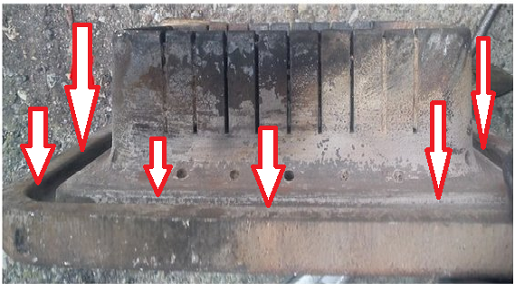

retorta kotła na eko groszek
mam pytanie czy ktoś spotkał się z taką retortą , bo interesuje mnie jak ma być założona strzaałką do podajnika wentylatora czy odwrotnie
Ta strona bez nacięć w stronę wentylatora
dzięki a Ty @shaft7  paliłeś na takiej , jak wysoko trzymać kopczyk , bo dwa sezony był spokój i już 3 miesiące był spokój a teraz podniosło retortę do połowy w gorę , że paliło się nad i pod retortą a spieki masakra 1255862732_spieki1.thumb.jpg.e2e4ad85546737e0a3bf0822cb6264ef.jpg
a tak teraz się pali ale  odwrotnie założyłem - strzałką w kierunku dmuchawy
Paliłem dwa sezony a teraz mam pancerpol duo , jak się spieka to pewnie wina węgla , mniejszy wiatr. A dawki paliwa mniejsze. Chyba masz węgiel koksujący , pewnie ma moc ale do pieców to raczej się nie nadaje
Witam kolegę.
Za głęboko paliłeś, w końcu stopił się żużel i przykleił do korony, siła wypychanego od dołu węgla wypchnęła przyklejony spiek razem z korona do góry.
Po tym zdarzeniu zaczęło dmuchać i palić się pod koroną, a jak troszkę żeliwo ostygło to spiek odskoczył (oderwał się) i winowajcy nie zobaczysz ,ciąg dalszy już znamy......
Teraz musisz wyczyścić w środku palnik, wkleić i uszczelnić koronę, w rowek wokoło korony musisz wcisnąć uszczelniacz kominkowy 1200stopni. położyć właściwie i docisnąć koronę w swoim miejscu i dopiero rozpalać...
Pozdrawiam. YARO
winowajców to widziałem w 3 wiadra się nie zmieściło wraz z nie dopalonym groszkiem
węgiel twierdzą że ten sam co miesiądz dwa temu gdzie popiołu jak puch  było wiaderko po 3-4 dniach , tylko obniżyli temperature kotła i to chyba przyczyna zapadnięcia się kopca
Z twierdzeniem że węgiel ten sam ...... to zachowałbym duuuuuży dystans...... zapadnięcie się kopca żaru może być spowodowane wieloma czynnikami ....nawet zmianą pogody :-)) , jednak zmiana gatunku węgla może być podstawową przyczyną Twoich problemów, niestety ale do kotła należy zaglądać raz na kilka dni, i każdą zmianę wyglądu płomienia ,popiołu czy nalotu w kotle natychmiast analizować i wykonać stosowne korekty.
Odnośnie czyszczenia warto przeczytać instrukcję obsługi, jednak generalizując..... raz w roku gruntowny przegląd kotła i palnika, a co 2 miesiące opróżnienie palnika z resztek dostających się do komory powietrznej, co tydzień czyszczenie kotła z osadów..... nie jest to reguła ale czegoś trzeba się trzymać.... ¯\_(ツ)_/¯ ✌(ツ)
Yaro.
TO znajomej dziadkowie tam palom  , w domu ciepło to zmniejszali temp. na kotle i wybrała babcia popiół a na palnik nie patrzyła bo zawsze dziadek pilnował ale zachorował no a że stało się tak to nagle wielki lament , teraz czas to poobserwować
